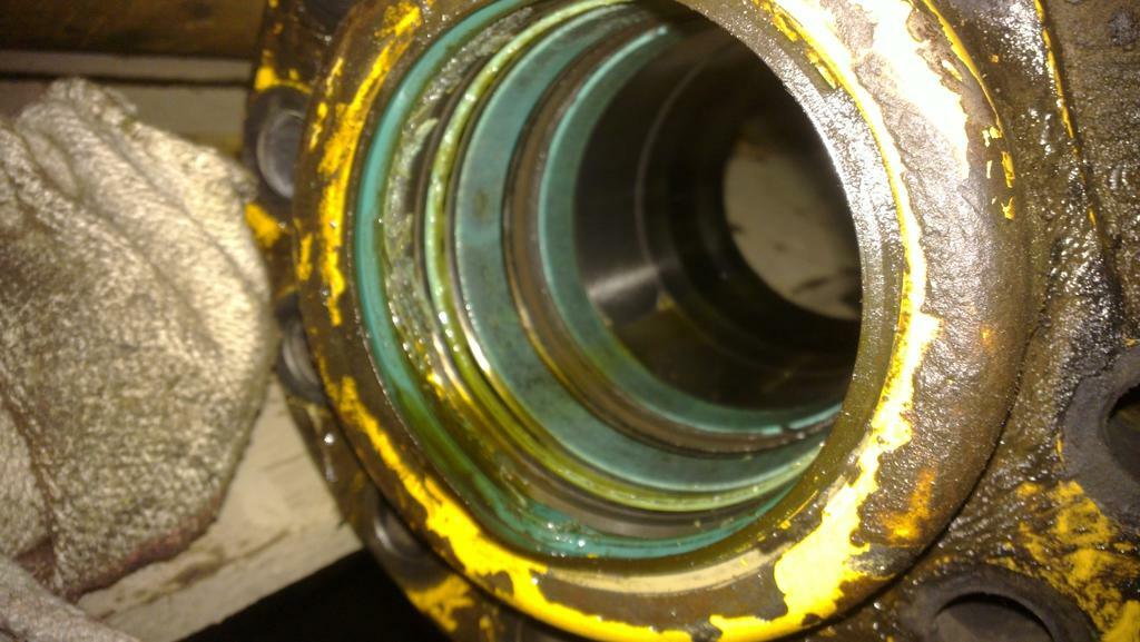

Zdravím všechny krtky. Mám prosbu, pustil jsem se do rozebrání pístnice na Liebherru R312. Nepřišel jsem na to, jak je přidělaný píst na pístnici. Byla tam velká matka se ségrovkou, to jsem sundal, ale dál s tím nehnu. Poradí někdo?
Díky.
Pavel

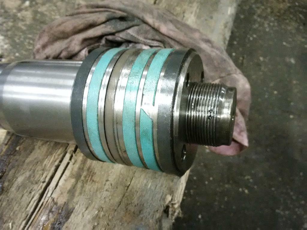

Já jednou nechtěně utrhnul téměř neviditelného červíka- šroubek, který to celé jako poslední držel

na pistu je zavit

bacha na ty červíky, který bývají pod manžetama !

To je ono!!! Mam asi stejny princip. Jen je to tedy poradne utazeny. Budu si asi muset vyrobit nejakej pripravek.

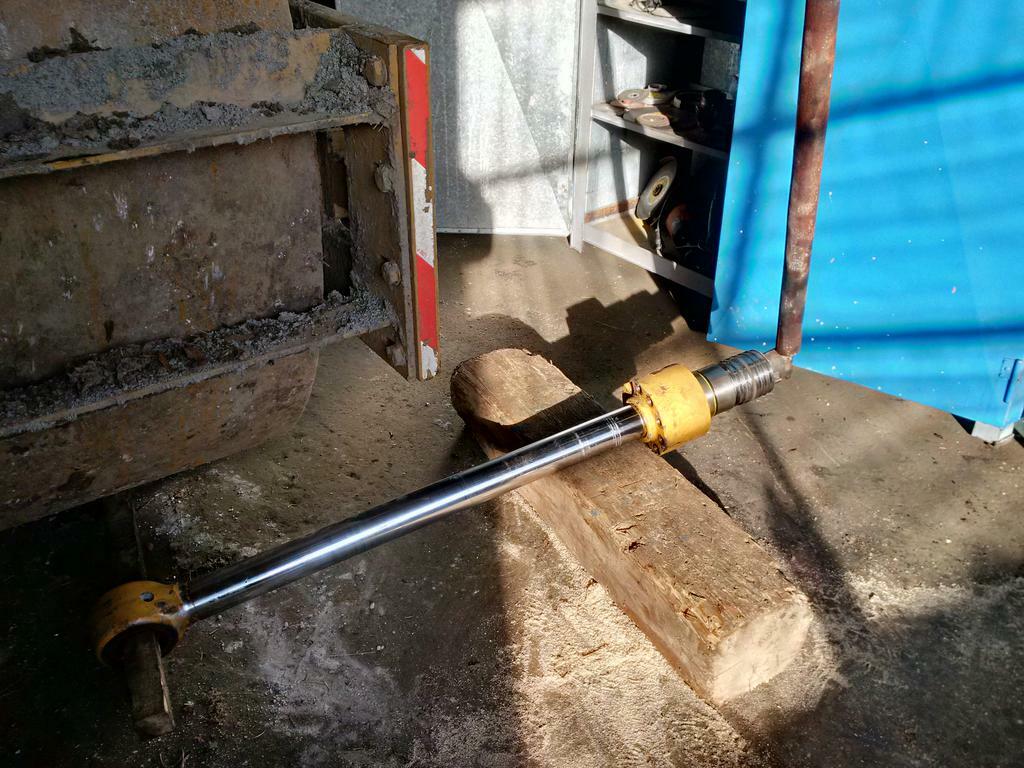

Tak jedna pístnice je hotová a zpátky na stroji. Druhá čeká na těsnění. Nakonec to vychází cca 4,5 tis. Kč za jednu. Ta první mi dala zabrat. Hlavu jsem povolil 2m pákou. Druhá už šla sama happy
Ještě prosbu - z manuálu, co jsem dohledal, jsem zjistil akorát maximální tlak na čerpadle 320 Barů. Nemá někdo lepší info k tomuto stroji? Budu měnit pár hadic a je mi trochu líto dát všecho 4 plášť na 350 barů. Jsou to dardy. Děkuji.
