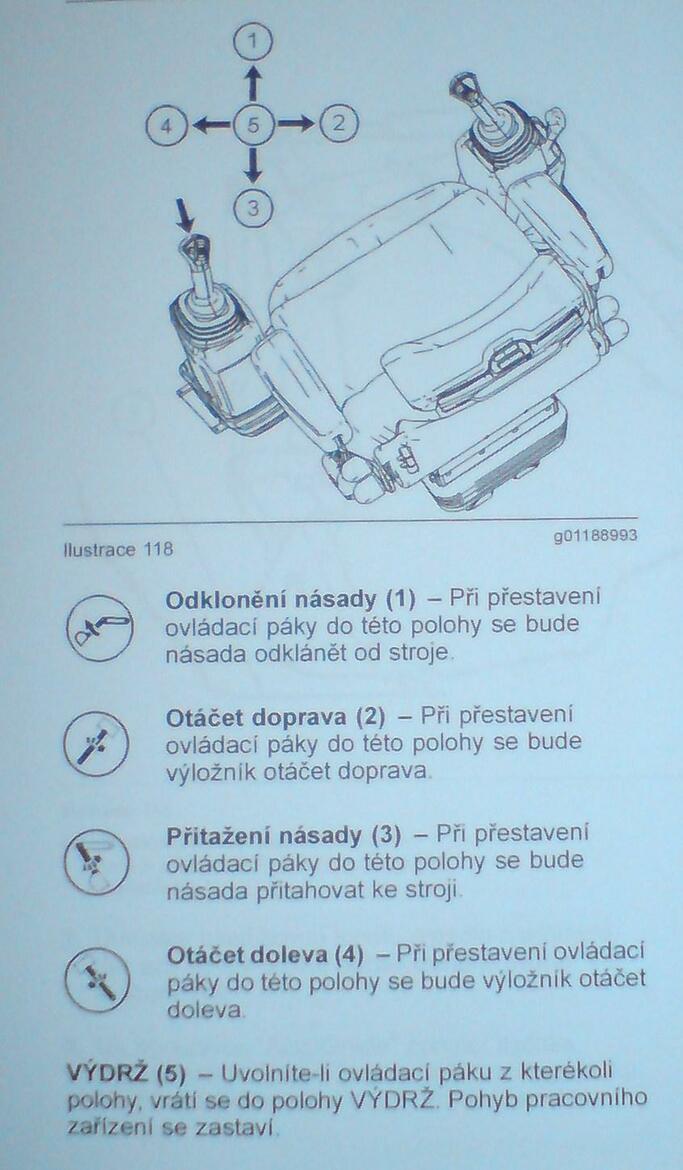

Tak sem to musel nakonec blejsknout z Knížky obsluhy. Takhle by to mělo byt na všech rypadlech. Levý jojytik

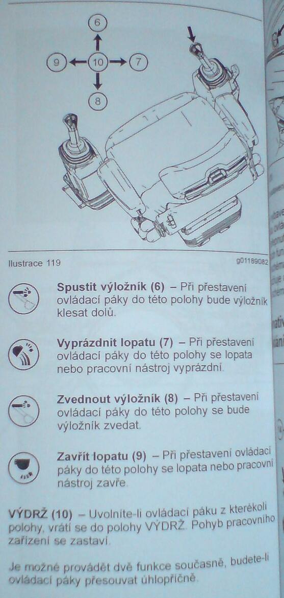

A pravý jojystik. Doufám že to přečteš je to focený mobylem tak se omlouvám za kvalitu.Mohl bych sem vložit i to druhe ovládání ktere se dá u traktorbagrů přehodit ale tim bych vam nerad motal hlavu.

No baguu to vyhrál big-smile To je přesně ono... happy
