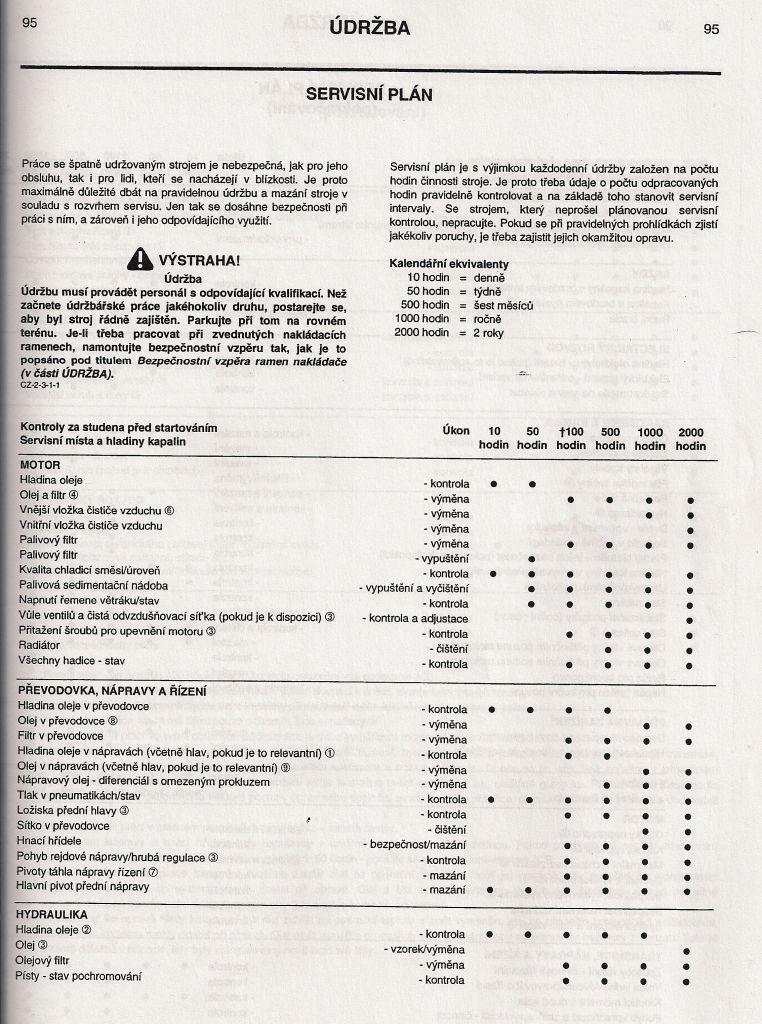

Zdeněk Málek
Zdeněk Málek
Členem od: 21. 11. 2008
Příspěvků: 396
29. máj 2010 21:30:11
Ahoj také si myslím ,že je zbytečné měnit olej po 250 mth(pokud stroj nepracuje v těžkých podmínkách-bod 4), já měním po 500mth podle návodu na obsluhu,tak jak je zde na obrázku.
