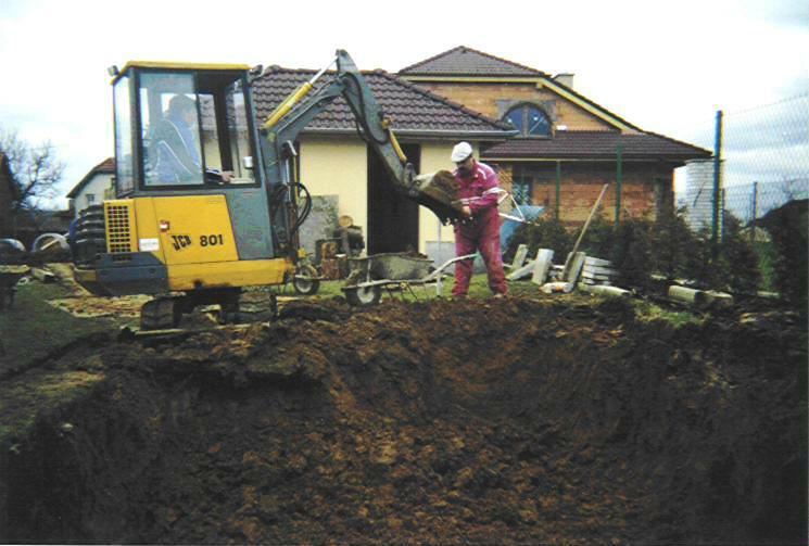

14. január 2009 18:05:56
Kopání bazénu a nakládání zeminy do koleček s JCB 801. 1,5t.
Záleží co s tím bagrem chceš dělat. Každopádně váha odpovídá výkonosti stroje počítej s tím, když bude někde jen trošku tvrdo tak seš druhej. Stačí jen uježděnej terén od nákladních aut a už nekopeš. Tento stroj je použitelnej na drobné přípojky, menší bazény, drobné ter. úpravy atd...... Naloží jen avii a to s problémama. Sám musíš vědět co chceš dělat, ale 1,5t doporučuji zahradníkům.
