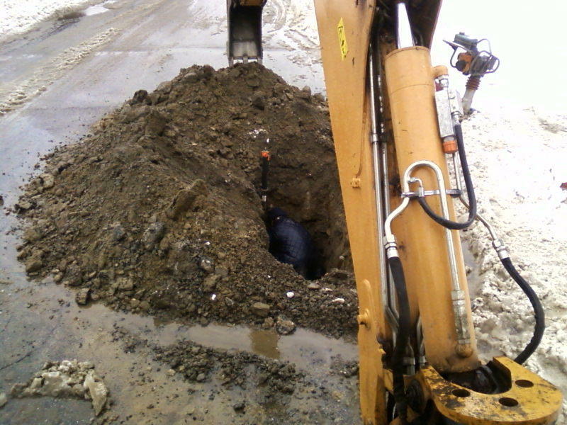

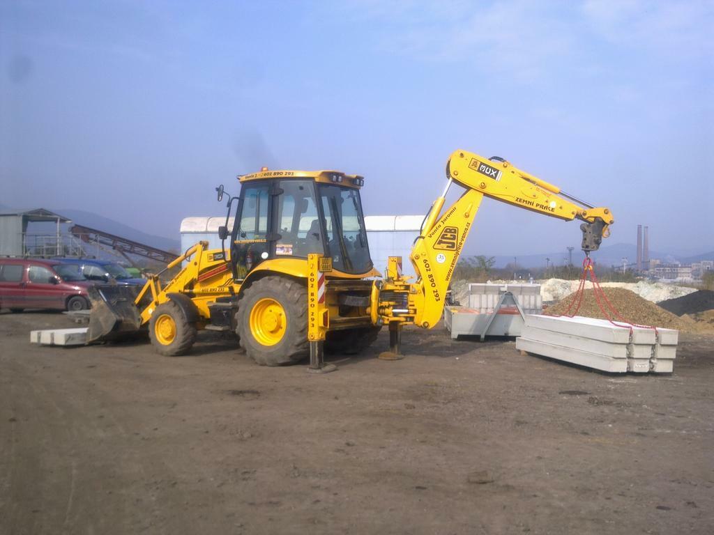

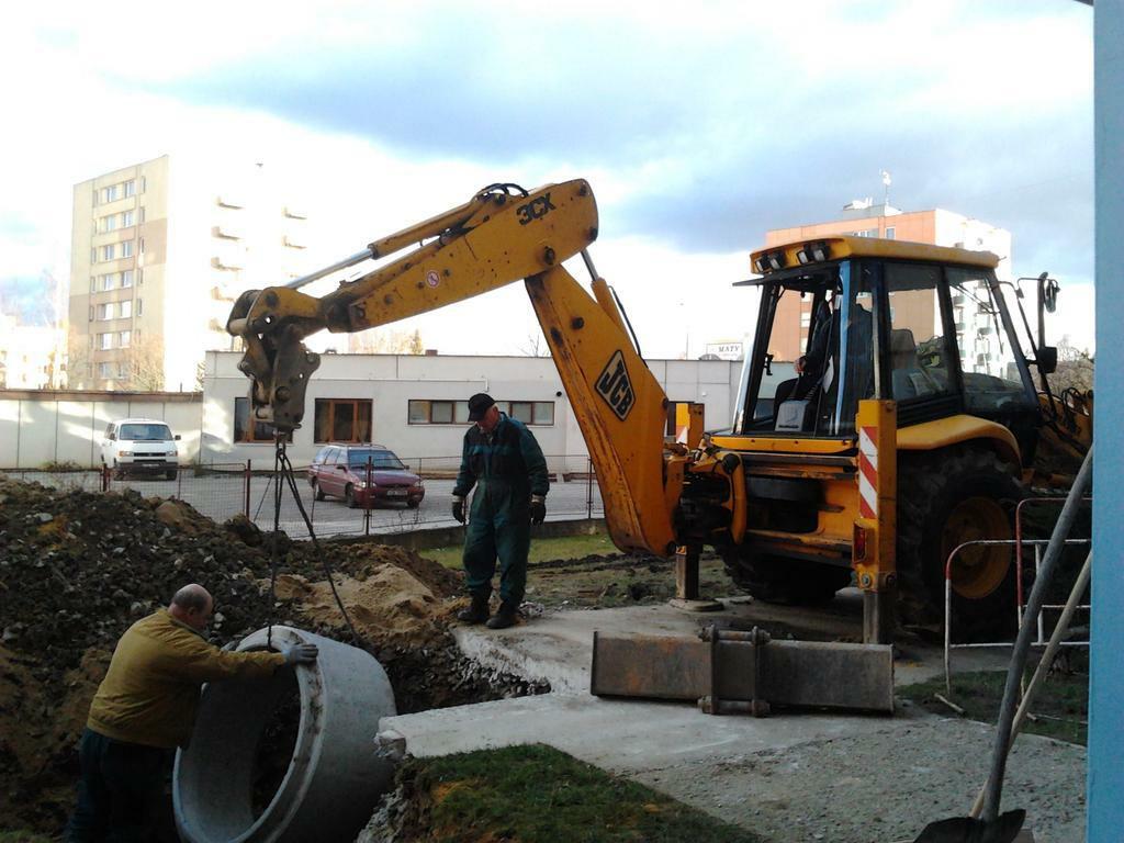

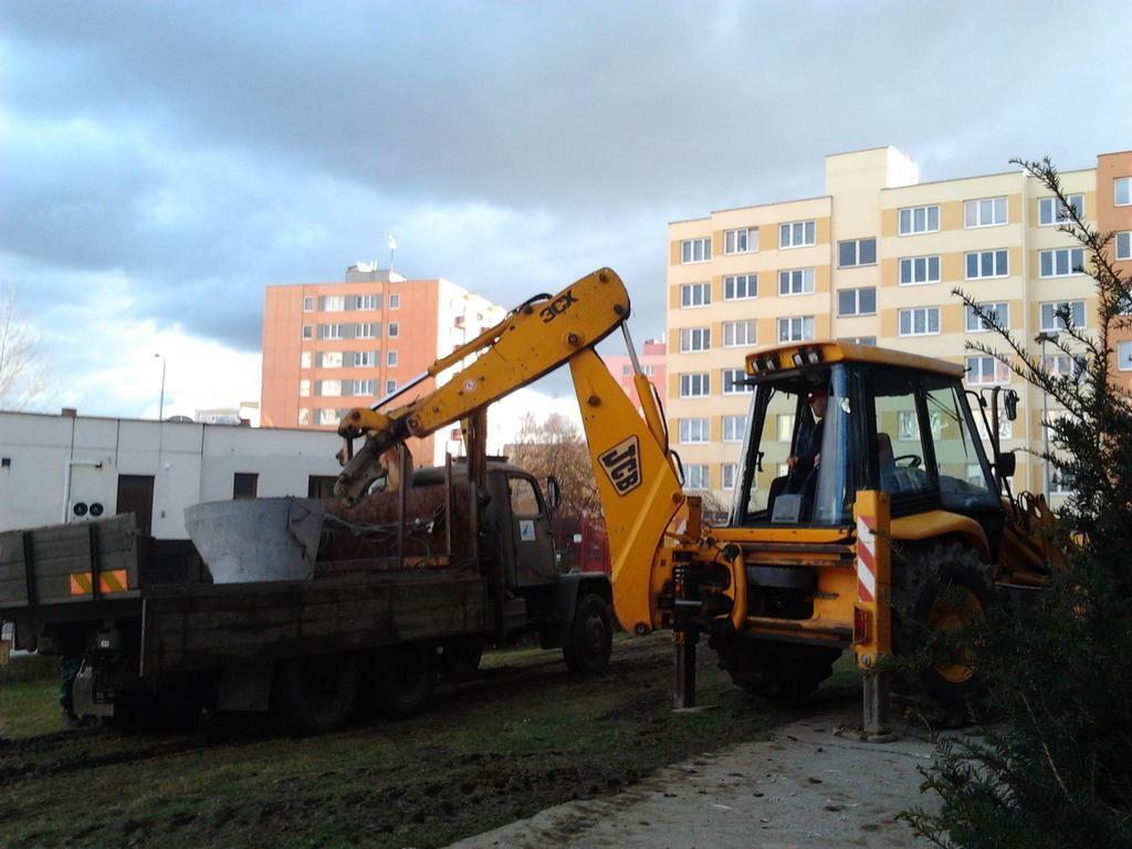

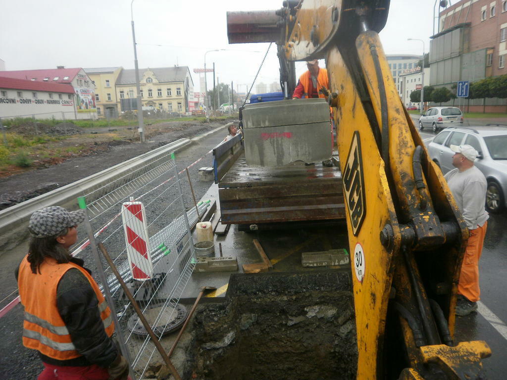

Také přikládám, pokládání panelů..

Jeřábnický průkaz nemáme asi nikdo,ale p. Vanča je příkladem pro všechny,má pořádný vazačský prostřědky(řetězi,chňapky na skruže),tak to má byť,tak je to správné soudruzi.Alda kecá happy.

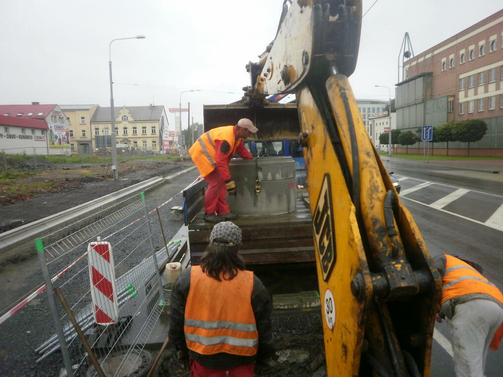

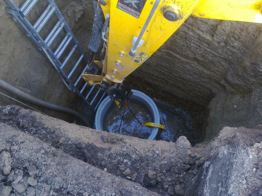

J. Vanča- jaká je to hloubka jak pokládáte tu skruž? happy

Jo jo ty chnapky na skruže je dobrá věc...Myslim že to bylo asi 4,5m, už dolů nechtěli 3 metry vody jim prej stači.. big-smile

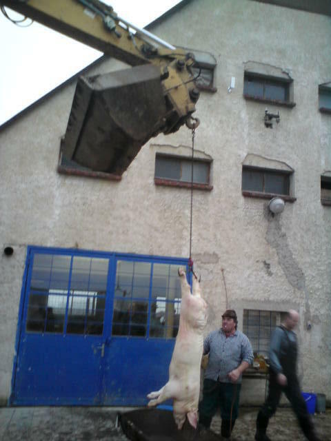

Josef Horák- trochu netradiční zavěšení lanka,asi jako my dříve na zubech.Prosim tě jakou skupinu máš v jeřábnickým průkaze, my to nevíme pro nás je to novinka.

Pěkná trojnožka na prase! Ať žije 21 století!

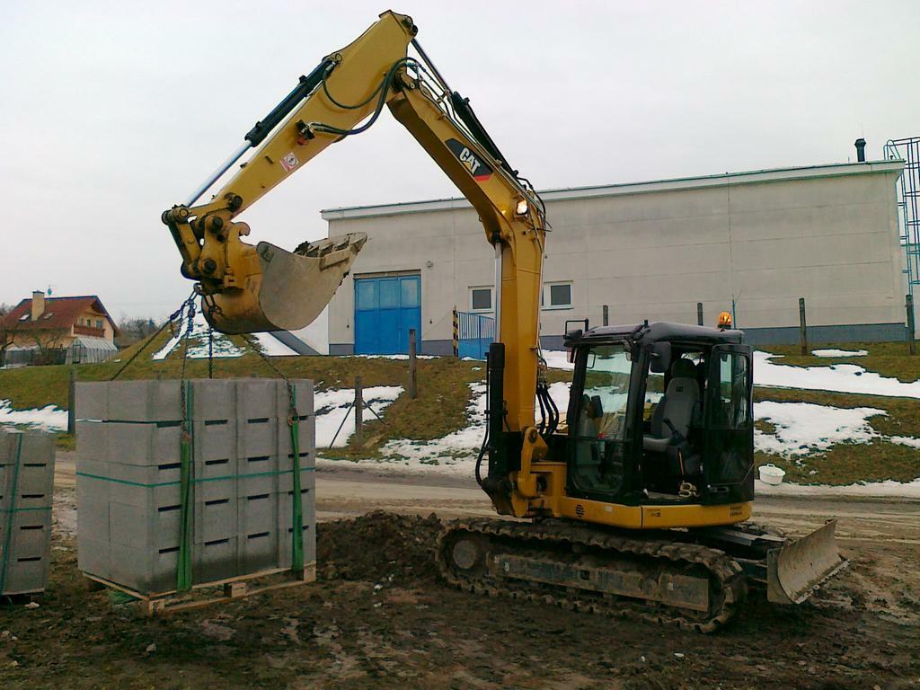

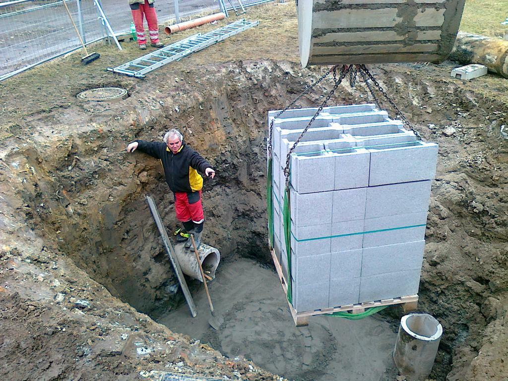

Dnešní akce.

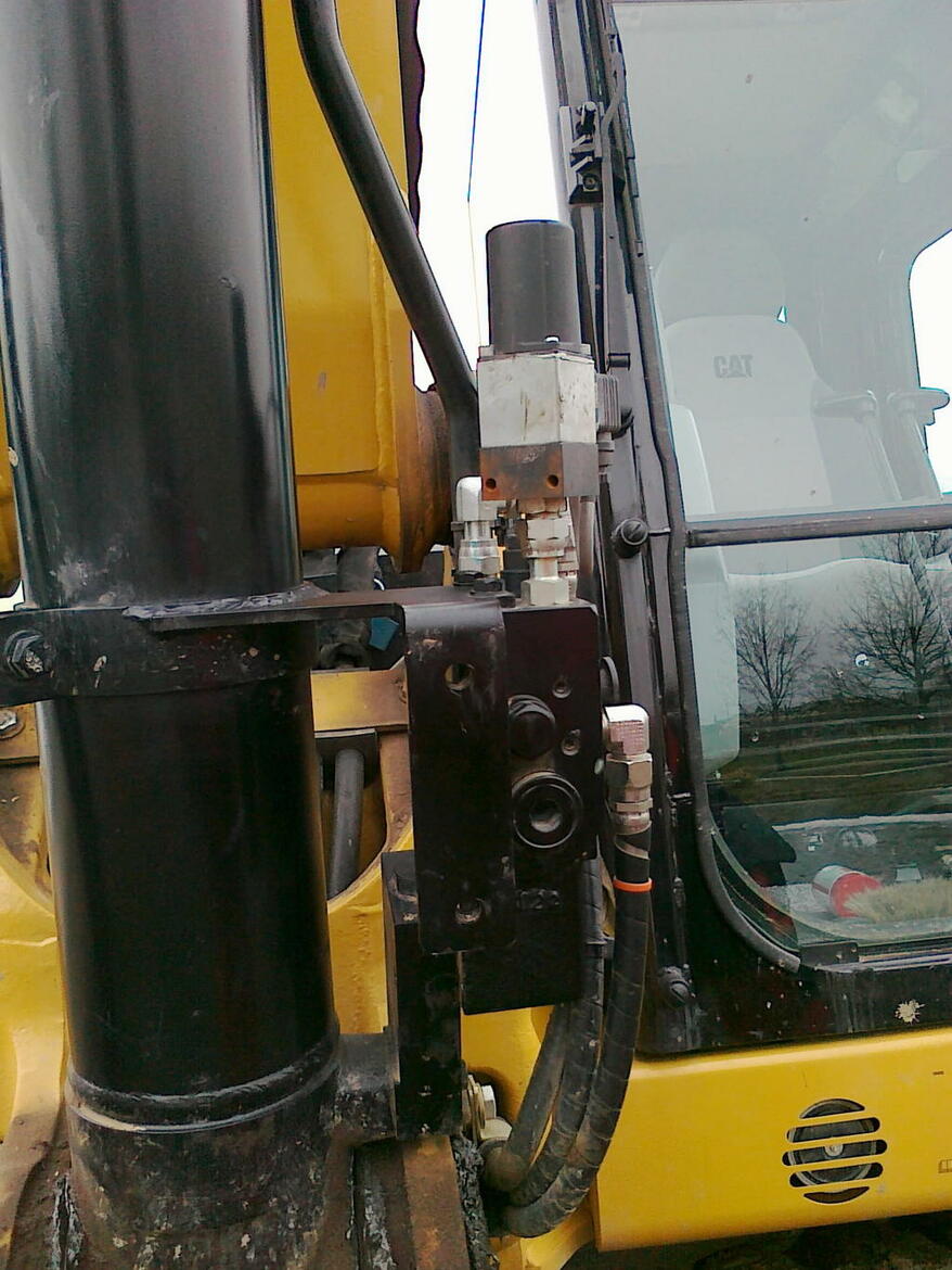

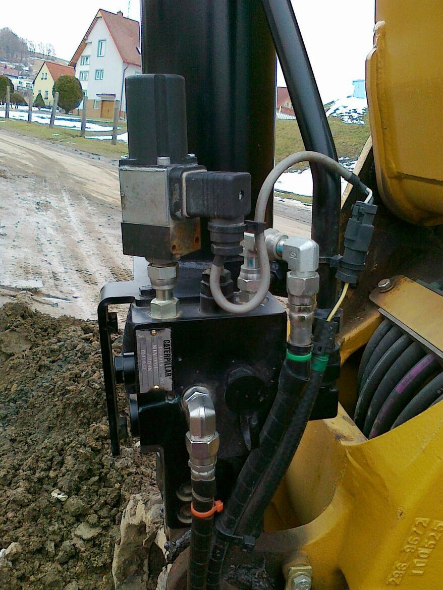

Tady jsem udělal fotky toho zámku pístnice, který zabraňuje poklesu výložníku při poruše nebo prasknuté hadici.Nahoře, jak od toho vede kablík,to je snímač přetížení,dá se regulovt citlivost.

Tady je vydět propojení mezi zámkem a pístnicí,žádná hadice ani trubka,ale kus vrtanýho železa. Luděk-Dubičný u Aspery.Honza CAT-díky za přesnou informaci a s tím prasetem to nemá chybu.

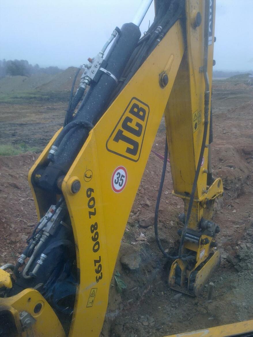

Hydraulický zámky na jcb contractoru...

J.Vanča-vidím,že strojů máte víc,ten je dobře vybaven.

Ano máme víc strojů...happy ale zámky máme jen na jednom..

Lana jsem přestal používat úplně,nejraději mám řetězy pro jejich skladnost a hlavně nemám popíchaný ruce od otřepů,v poslední době si hodně pochvaluji nekonečný opasky,ty co máme jsou na 2 tuny(každý),perfektní na roury a jiný podvazování,jsou vidět i na obr. jak zvedám paletu s tvárnicemi.

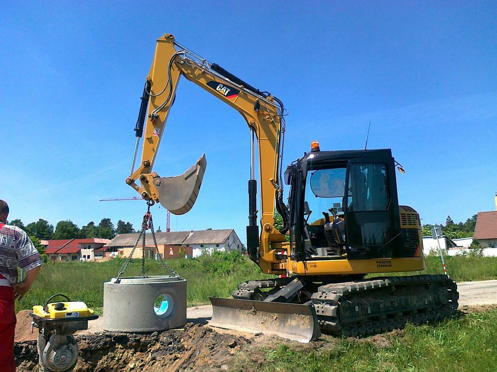

Tak když to nikdo nezakazuje---Zakazané činnosti-- a) až v) ani zmínka ,tak proč tady pořad kladete přihlouplé otázky kdo co má a nemá za školení..Na co schválená lana a řetězy,když nemám zámek pístnice?Podívejte, jak ten Luděk R.dává tu zkruž do díry,jak ji má uvázanou a kde ten člověk má hlavu.Všechno špatně,Dole to musí převázat a posadit.Fotka nad Luďkem --Cat excavátor to je jiná paráda že?Tak jak ji nahoře uvázal(dá se to i bez kleští) tak jí tam položí .Jinak proti Luďkovi nic nemám ,použil jsem jen fotku.Naopak vadí mi některé narážky . Toto je vítka(pojeb)
