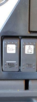

Dobrý den,nemůže mi prosím někdo poradit,jak funguje a jak se ovládá automatické držení roviny zadní lžíce ( je to vypínač se symbolem zadní lžíce),nebo si alespoň myslím že na to ten vypínač je.Co se ptám nikdo to neví a v manuálu jsem to taky nikde nenašel,jediné co jsem zjistil je že když vypínač zmáčknu,tak cítím jemné škubnutí v pravém jojistiku.
Jak už jsem psal jedná se o jojistikové ovládání a je to bagr r.v.2008.Předem děkuji za odpověď.

To není zámek na přesun podkopu,to je jiný vypínač,na tom vypínači je nakresleno celé zadní rameno i s lžící jak leží na rovině,jak už jsem psal po zapnutí je cítit mírné škubnutí v pravém jojistiku.
Při prodeji mi řekli že by si rameno mělo zapamatovat určitou výšku a potom ji udržet například při svahování roviny,ale že neví jak to přesně funguje,já ten knoflík zítra vyfotím.

mysliš tady ten(druhej z leva) já ho nepoužívám

Díky Franto.Ještě by mohl někdo vysvětlit jak to pracuje.Když si popojedu a zvednu jinak nohy tak musím zas instalovat???

Já Vás zdravím,měl jsem tady menší absenci,knoflík jsem už vyfotil,je to ale přesně ten co vyfotil Franta (dík),já ať zkouším cokoli,tak to nereaguje,kdyby někdo věděl byl bych rád,jěště jednou dík.

Zdravim. Pokud je stroj z roku 2008 měl by být joystikový s označením easy control. Na těchto modelech slouží toto tlačítko k aktivaci zámku hlavního ramene, slouží při jeřábování. Při jeho aktivaci se při přetížení ozve výstražný bzučák v kabině.

Ještě než se ozveš,tak nechápu ,co má vyfocený knoflík ,kde je obrázek lžíce ,která jede po přímce a dělá tedy rovinu co společného s aktivací bzučáku při přetížení.Nějak se v tom začínám špatně orientovat.Na to aby si se převrátil ,nepotřebuješ při jeřábování bzučák.To stačí,když budeš mít špatně podloženou přední lžíci.Pujdeš a ani to nezahouká.To je ale na jinou debatu.

Zdravím Vás,trošku pozdě,ale konečně se mi to podařilo vyzkoušet,rameno jsem přetížil a žádný bzučák se neozval,jenom jsem přišel ještě na to,že když spínač zapnu tak jojistiky reagují dosti později(teď nemyslím časově ale dráhově).Pokud je vypínač vypnutý,chytnu za jojistik je reakce téměř okamžitá,pokud ho zapnu rameno se pohne až tak po 2-3 cm,tak nevím?

Dobrý den. U mého stroje je na této pozici simbol želvy. Nemáte krytku vipínače se špatným obrázkem

Opravdu by to mělo být na udržení roviny ve výkopu. Podobnou funkci měly už před mnoha lety i otočné Komatsu a tam to dokonce i fungovalo happy Bohužel u JCB 3/4CX jsou joysticky spíš krokem špatným směrem, ale to je jen můj názor, konstruktéři si myslí něco jiného. V praxi to funguje tak, že část ovládacího tlaku ze šoupátka lomení je puštěna na šoupátko zdvihu a celé rameno se tak přizvedává. Zkuste to zapnout a zabrat jen lomením k sobě, mělo by to být trochu znát. Bohužel v praxi to po čase přestane fungovat úplně (stejně jako se zasekne ventil "želvy" v poloze pomalu a některé funkce si žijí vlastním životem...).
