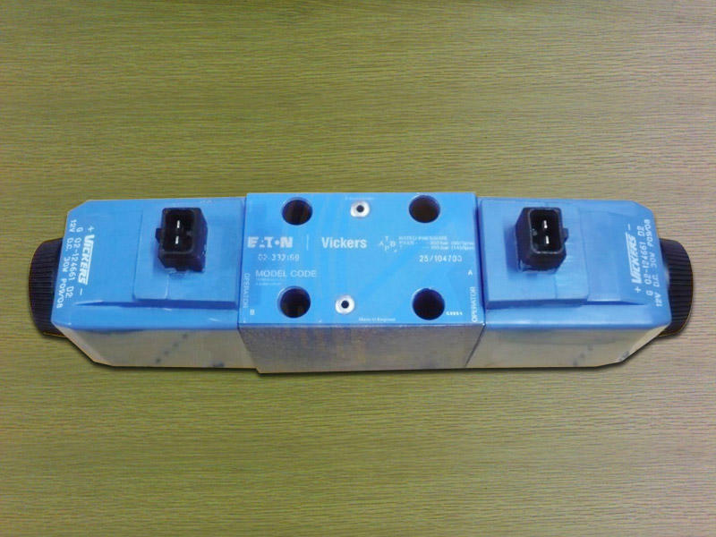

Panove mam jcb 3cx 88rok da se něco nastavit na tomto selenoidnim
ventilu?
Miroslav Stuchlík
Členem od: 06. 01. 2008
Příspěvků: 392
25. január 2013 19:28:23
Nastavit se na něm nedá nic. Buď funguje, nebo nefunguje. Dá se rozebrat a vyčistit, dají se koupit samostatné cívky

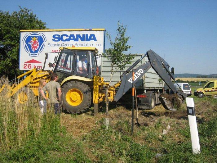

28. január 2013 21:32:16
že by inovace u JCB? happy
28. január 2013 21:38:52
To je náká provokace...happy
Zdeněk Málek
Zdeněk Málek
Příspěvků: 396
28. január 2013 22:21:39
Pánové tak tohle je 100% DEBIL!!!!!!!!!!!!!!!!!! ,když si na bagr napíše Volvo a přitom má JCB,taky žije v jiném světě ,lehce mě to připomíná Luďu - nic ve zle
Aldo to jsi viděl skutečně,nebo je to stažené z netu.
To mě připomíná jak si lidé dávají znak mercedesu na felicie.
Málče
29. január 2013 08:41:10
Tak s tou feliciii Prrrrrrrrrrrr big-smile
Zdeněk Málek
Zdeněk Málek
Příspěvků: 396
29. január 2013 08:57:42
Ty jí ještě máš??? happy
Málče
29. január 2013 09:07:31
Málče-to je stažený z Netu od nějaký firmy,ale má to i na čelňáku namalovanýhappyasi je ulítlej do Volva happy
29. január 2013 10:20:22
Nooo jasnyyy že mamm snad ještě vydrží nějaky 4 r než bude na jiny.
29. január 2013 17:32:07
Zdarec Zdendo....taky mám ještě feldu máš něco proti??
Ovšem to JCB v barvách volva vyznívá jo špatnej vtip podobně jako "tuning" na obrázku... blunk
