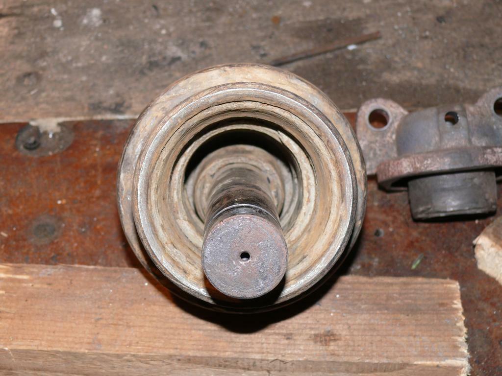

Nee.Hřídel ,na ní 2 ložiska z obou stran takový krytky pogumovaný,jako prachovky a nic víc.Měl jsem fotky když to bylo rozebraný,ale nemůžu je najít..

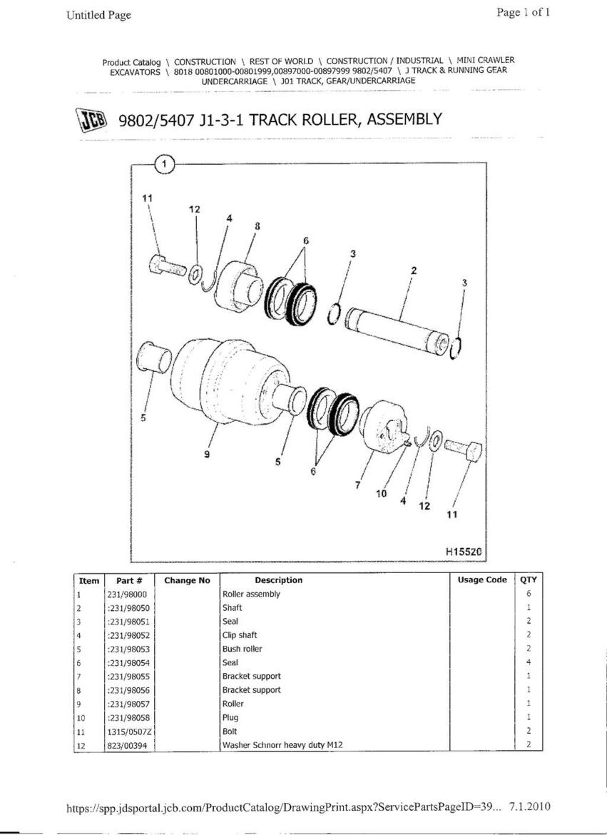

Ne,stačilo povolit pás na šponovacím šroubu na max a pak šrouby z boku kladek. A pak už šly kladky dolů. Chceš poslat rozkreslení jak ty kladky jsou složeny?

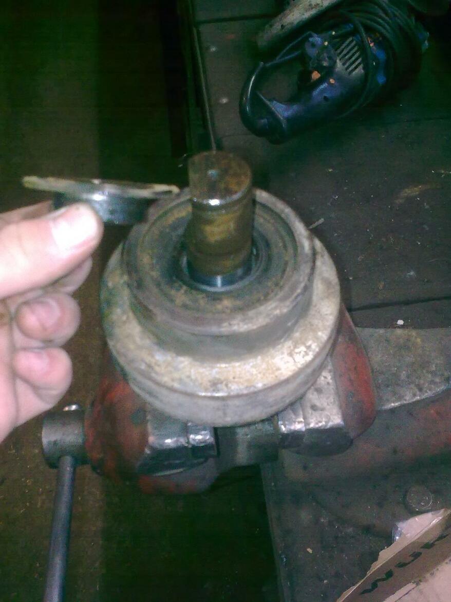

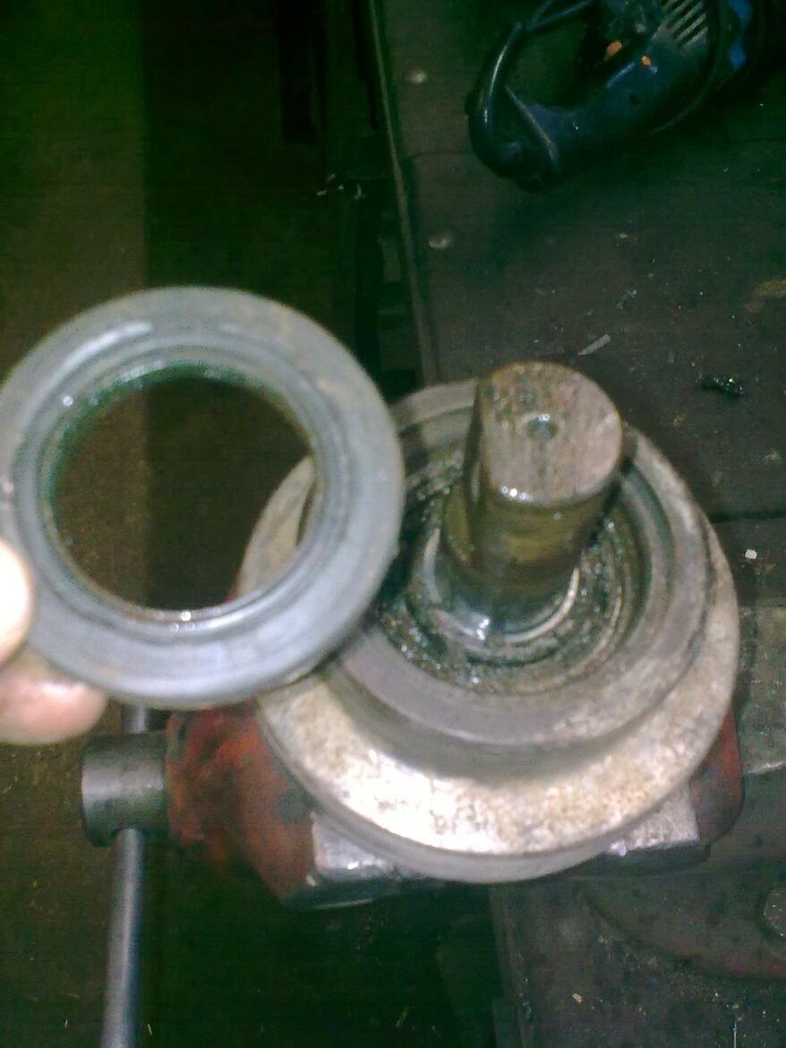

Jsou tam ty krytky,my tam dáme ložisko z jedný strany zakrytovaný(do venku) a pro sichr tam je gufero který ještě podrží ten olej (vazelínu)Jestli vydržíš,tak v pondělí ti něco vyfotim,jsou tam nějaký rozebraný.

Zdravíčko.Tiež som riešil pred časom tento problém keď som menil pás a jedna vodiaca kladka mi pískala,tak som ju rozobral,vymenil ložiská dal som tam z-ložisko,z jednej strany ložiska som vybral krytku-v podstate je to ako gufero a medzi ložiská v tej kladke som natlačil vazelínu a na konci hriadele som to ešte poistil guferom z každej strany a celý rok kladka šlape ako hodinky.Nová kladka by vyšla okolo 200 eu a oprava ma vyšla na nejakých 30eu a s tou náplňou si myslím,že tam stačí úplne vazelína pri starších kladkách a daj pozor aby si ju tam nenatlačil vrchovato lebo by ti časom mohla pretlačiť gufero.

Ale jdou rozdělat,ale je na to postup.Dneska jsem jednu složil do rezervy.Oprava pár korun.
