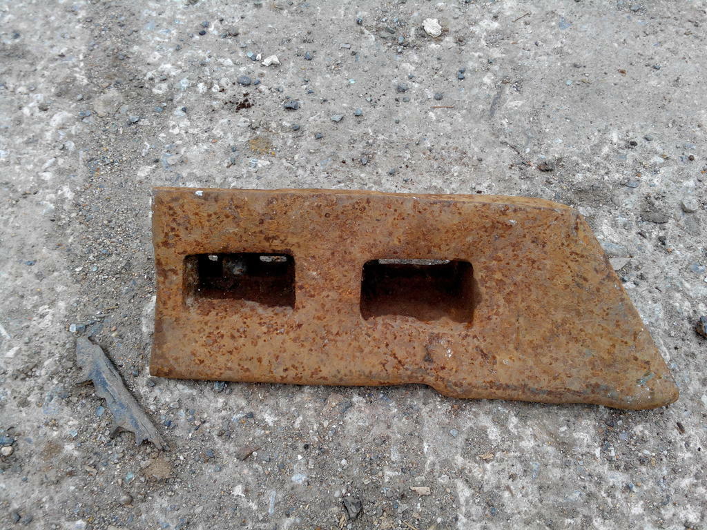

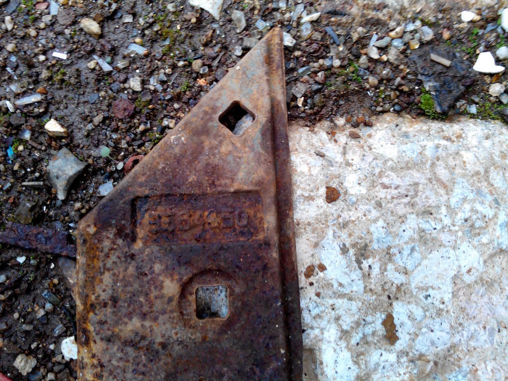

Dobrý den, dokázal by mi někdo přiblížit o jaké strojní součásti se týká? K čemu jsou/byly využívány a případně z jakých materiálů jsou vyrobeny? Děkuji předem happy

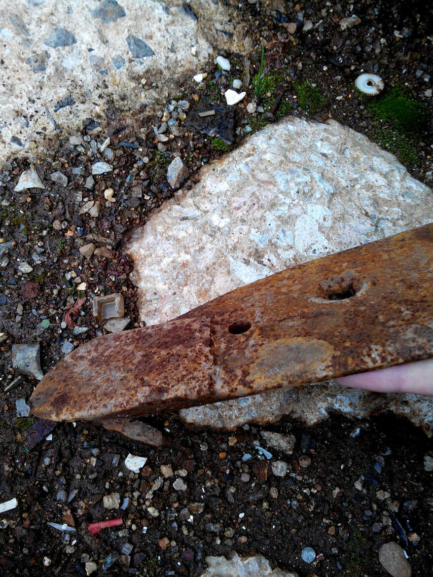

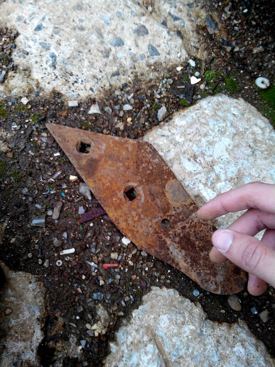

předmět č. 2

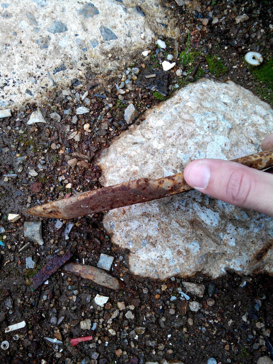

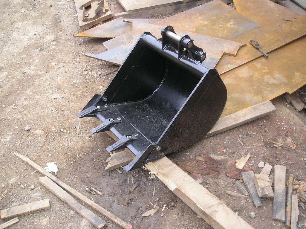

předmět č.4

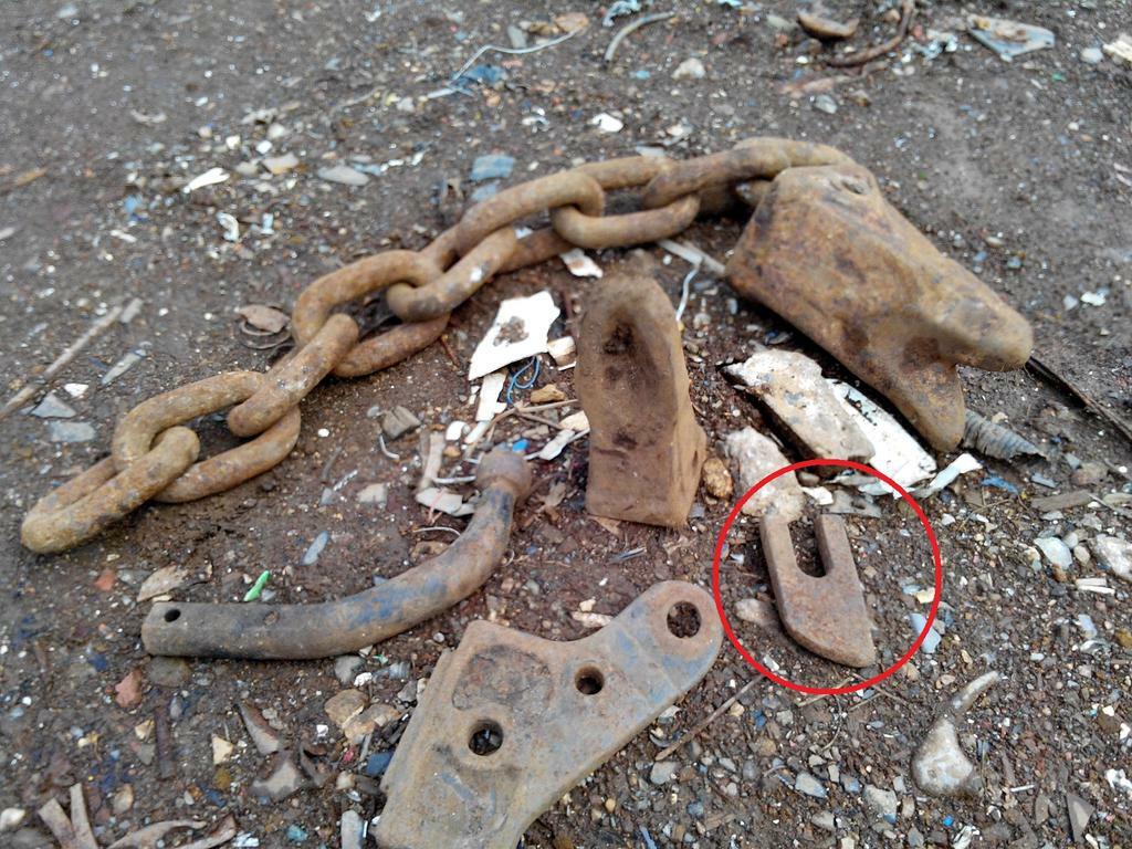

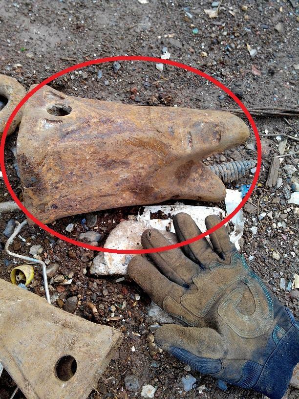

součást č. 5

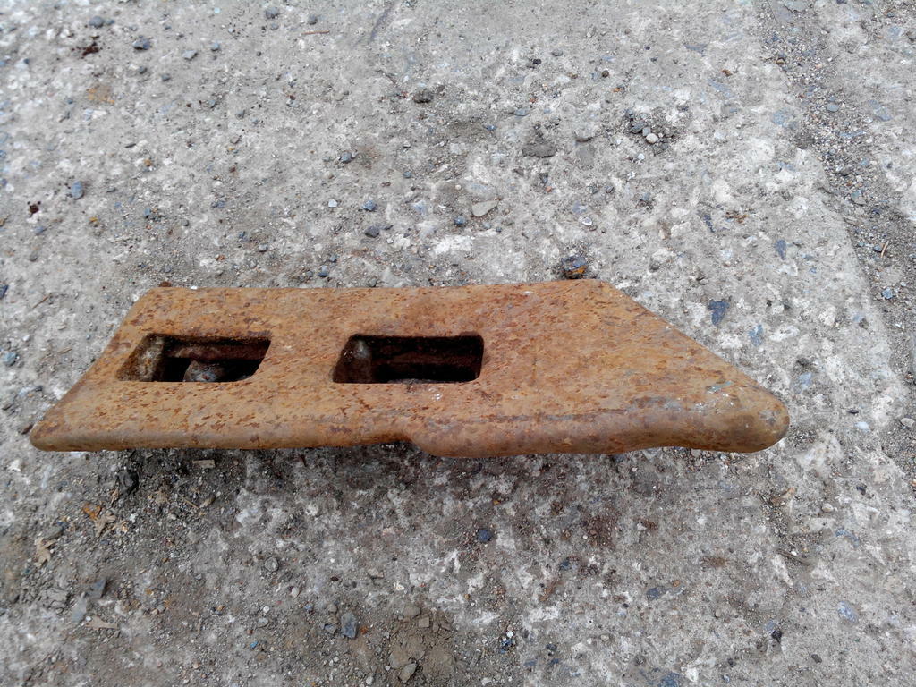

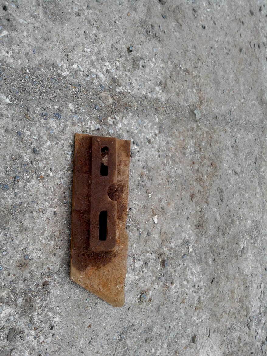

mohu poradit toto...pokud na některý ten kus nelepí magnet,je vyroben z manganu....pokud chytá jen málo,obsahuje to chrom mangan a asi i molybden....pokud na to jde magnet normálně je to 5kč za kg....
Tomáš K.
Mulča
Členem od: 01. 05. 2009
Příspěvků: 190
17. október 2013 20:48:23
Docela dost opotřebovaný zuby do skály (ten dvojzubec).
Ty plocháče mi připomínají krajní břity na dozerovou radlici.
Denodenně jsem s těmito podobnými věcmi setkával ve skladu ND CAT.Jinak 5kč za kilo je dobrá cena. Tento týden to šlo trochu dolu s cenou.
CAT M315
CAT 301,7D
CAT 427 F2
Dozer Komatsu D61PX

Děkuji za první informace happy
seznámení se s těmito kousky je potřeba pro moji diplomovou práci na VŠ. Až je očistím tak snad odhalím nějaké číselné údaje o použitém materiálu a podobně.
Jinak já to právě naopak ze sběrny kovošrotu zakoupil happy

Dobrý den předmět č.4 je dláto k pluhu typuji od firmy Lemken.Mělo by mit na zadní straně vyraženo znak a katalogové číslo.Geisler

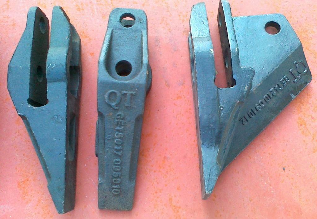

Zdravím,neví někdo výrobce a typ zubů na obrázku?Nemůžu nikde dohledat.Dík za odpověď,výroba Kovo Čebiš

a mě se nezeptáš Aldo sad už jsem ti to napsal na skype jsou to zuby QT

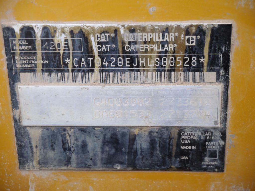

Chlapi potrebuju rady.. jde o CAT 420 kde zjistim prutok oleje v litrech na hydraulicke kladivo. Jake starsi je dobre na to dat. Je to na stroj ktry si poridila neziskova organizace na Haiti. je to pro pomoc lidem.
Jeste jedna vec. chci koupit na to zuby dopredu a do zadu. Beru vsechny dobre rady ceny a jestli to jde lehce sehnat na MIAMI nebo Floride.
