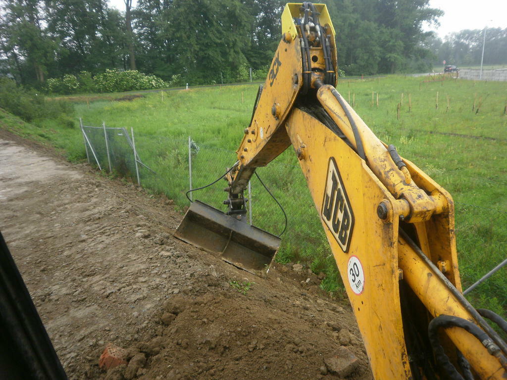

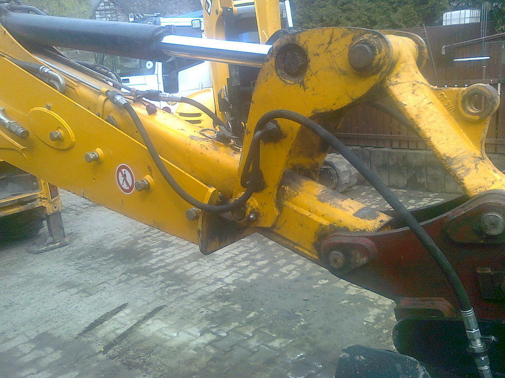

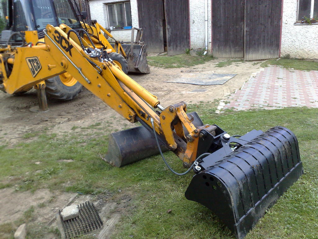

Já jsem hadice vyřešil takhle.
Tome co ty oslí uši s tich hadic. Nevadí ti to ?
31. máj 2012 17:27:30
cemu by davide meli vadit?ja je tam mam taky a nevadej
David Hůrka
David Hůrka
Členem od: 12. 12. 2007
Příspěvků: 254
31. máj 2012 20:17:36
Pavle : takovéhle uši s tich hadic, jsem měl taky. A fakt mě nebavilo se soustředit na to o jakou větev a nebo trčící drát hadici utrhnu. Nikdy se mi to naštěstí nepovedlo, ale kolikrát bylo na mále. Takhle se mohu soustředit jen na rovnaný terén a né, že mám hadici omotanou třeba ve větvích happy
31. máj 2012 20:54:50
s tim sem nikdy nemel problem
Tomáš Čapčuch
Tomáš Čapčuch
Členem od: 25. 02. 2008
Příspěvků: 431
31. máj 2012 21:49:41
To si piš Davide,že mi ty uši vadí,přesně jak píšeš,dávat pozor kolem větví atd.Taky na cívku nahoře na rameni i když tam mám kryt tak na to pořád kolem větví musí člověk myslet.Jinak vyřešil jsi to suprově.

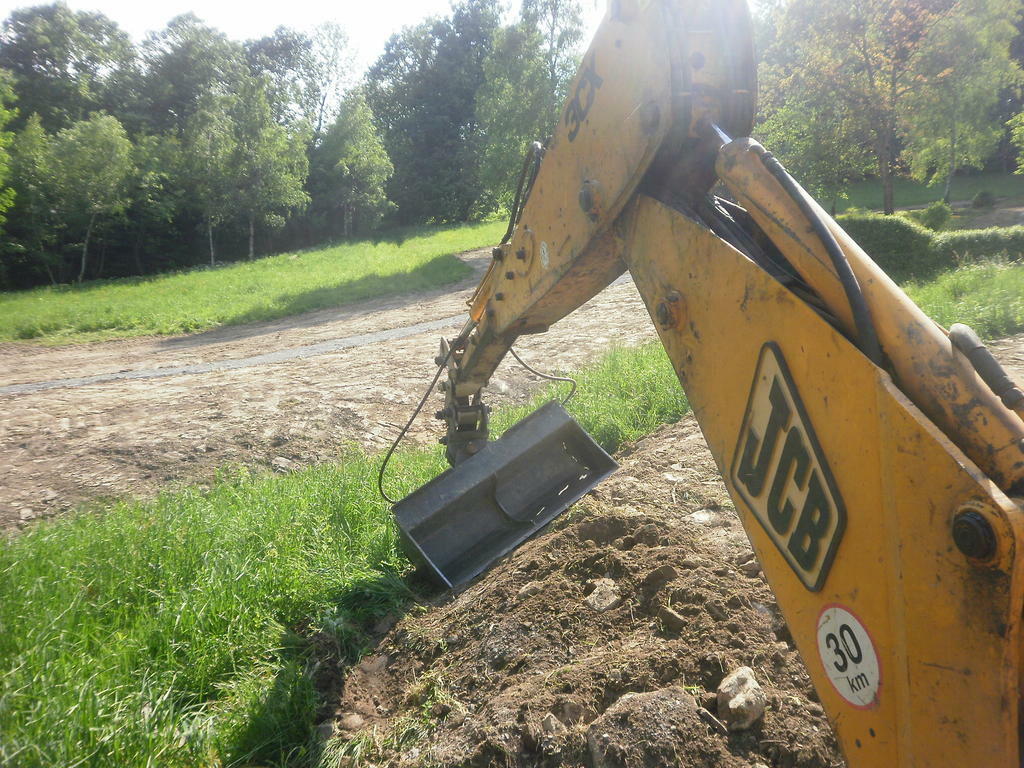

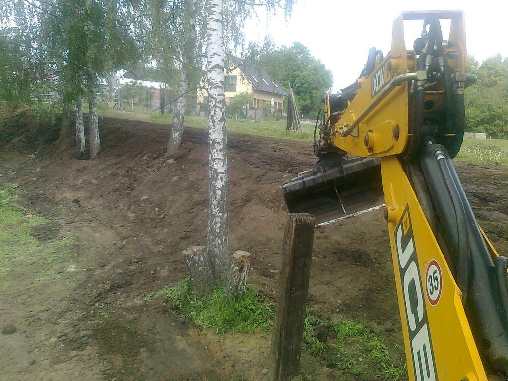

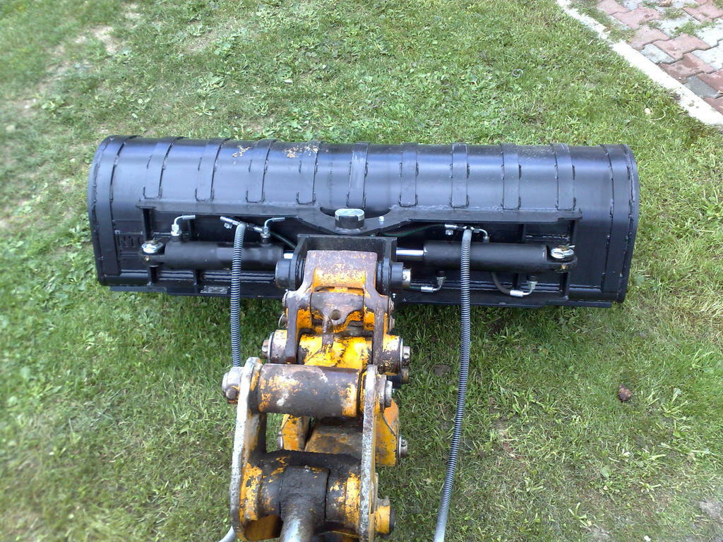

tak jsem taky přesedlal z pevné na naklápěcí...Zdendo dneska jsem ji prubnul a maká dobře akorát soudruzi maj menší chybu v čepech,po naražení jsem zjistil že dira v čepu na zajištění je je pomalu do pulky zaslepená-delší čep nebo diru vtnout o centák dál happy,přidávám pár fatek ze včerejška
28. jún 2012 20:11:18
28. jún 2012 20:17:40
happy
Tomáš Čapčuch
Tomáš Čapčuch
Příspěvků: 431
28. jún 2012 22:30:59
Ivane,at slouží a další rybník s naklápěcí.
petr holub
petr holub
Členem od: 10. 02. 2011
Příspěvků: 195
28. jún 2012 23:01:52
ivsony kterej idiot ti dělal rozvod na svahovku? omg
29. jún 2012 21:30:31
Petře proč, co je tam špatně?
petr holub
petr holub
Příspěvků: 195
30. jún 2012 12:31:00
tak skus klopit a zavírat lopatu současně a ono to nepude při svahování bys neměl omezovat žádnou z funkcí (origo rozvod) nebo teda omezíš výsuv levnější varianta a ten se oželet v pohybu i dá a navíc ti daly italskou kostku a ty bohužel dost praskaj.
30. jún 2012 18:33:19
Ano omezuji ale nemám s tým problém ,když se člověk naučí ........

Myslím, že většina chlapů radši udělá při zatahování teleskopu "spirálu", než přerušovat zatažení, přesadit lopatu a zase táhnout dál a výsledný povrch mít doskákaný. Samozřejmě mluvím o finálním dokončování. Tento systém nezvyšuje výšku ramene v přepravní poloze a 1/2" dělič nezpomaluje průtok, na rozdíl od 3/8" používaných u svahovek beroucích tlak z teleskopu.
Jaké je Vaše (p. Holub) cenově přijatelné řešení?
PS: Italské kostky (jádro cívky) opravdu občas praskaly, cca 1 z 20, reklamace okamžitě výměnou a bez problémů, dnes už se dají sehnat i jiné jádra, které nepraskají.

Míro když tak to proberu kdo má zájem a pak většinou končíme u kombirozvodu cena je jak za kladiváč a máš oba a proporční.Omezení žádný a pověsíš na to všechno co tě napadne.To že řezat lopatu je od strojníků co si stěžovaly že se stim špatně dělá.Mam názor že stroj se má přizpůsobit člověku a ne naopak happy ale nikoho nenutim.

Jasně, že kombi rozvod je asi ta nejlepší varianta, ale taky nejdražší. Zvlášt v dnešní době, kdy každý obrátí korunu několikrát, než ji pustí do světa. A ruku na srdce, na jeden rozvod na kladivo montujeme cca deset na svahovku, hlavně kvůli ceně. Taky bych radši na bagry pověsil to nejlepší co jde. Proto se ptám na cenově dostupnou alternativu, já o jiné nevím. Na kolik zhruba vyjde dodatečná montáž kombi rozvodu na JCB 3/4CX upraveného na starší verze než je ECO?
