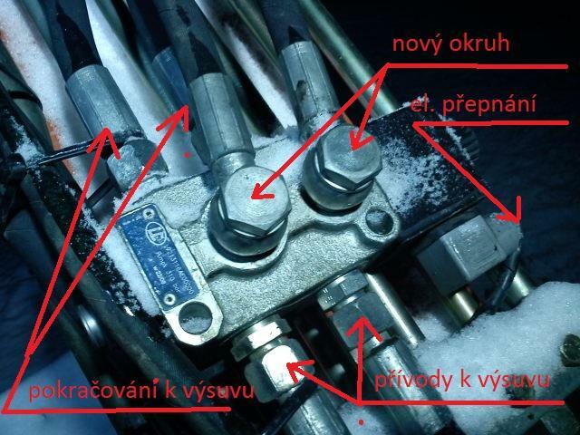

Na pedál zapomeň, podle těch fotek tam nemáš žádnou zaslepenou rezervu na rozvaděčích. Nejjednodušší a asi jedinou levnou cestu máš rozdvojit elektrohydraulickým přepínačem asi za 3000kč výsuv teleskopu přímo na rameně, a do kabiny po rameně táhnout jen jeden ovládací drátek a kostru, na který dáš tlačítko, do kterého přivedeš z druhé strany proud.

s tím elmag ventilem to chodí tak, že naklovneš hadice od teleskopu a tenhle ventil je pak výhybka mezi teleskopem a svahovkou, když ten ventil je bez napětí tak ovladačem teleskopu ovládáš teleskop, když je pod napětím od nějakýho stisklýho tlačítka tak ovladačem teleskopu hýbeš svahovkou, je to jednoduchý na udělání, jedinou nevýhodu spatřuju v tom, že nejde hýbat teleskopem a svahovkou současně, ten ventil se dává přímo na rameno, takže pak na rameno táhneš jen kablík. rozvaděče tam máš monolitický, takže sekci nepřidáš, musel bys tam opravdu dát jen jeden dvouzvratnej ventil, dostat do něj tlak a vyřešit mu ovládání, musel bys pak dodělat hadice přes celý rameno.

Elektrické rozdvojení okruhu
Bob Katr
Členem od: 26. 01. 2009
Příspěvků: 37
21. február 2011 20:46:59
Na základě těchto obrázku ti ho pošle - vasek@hydraulika-morava.cz Tel. 603755031

je to opravdu nejednoduší řešení takhle se přidělává okruh i na JCB a je to ůplně bez problémů montáž nám trvala cca 4hodky dáš si tlačítko do páky když stiskneš tlačítko ovládáš svahovku když ho pustíš ovládáš teleskop

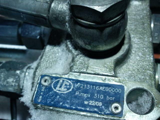

Bob Katr pocuj, to si pridal fotky z tvojeho stroja??? JCB ma 3/8 hadice? Mohol by si mi povedat co je na konci toho ventila (priamo oproti tej elektomagnetickej cievke), prisiel mi ten ventil domov, a je tam nejaky otvor, tam ma prist nejaka blenda?

Proti cívce je otvor pro regulátor tlaku, ten už ale máš někde na stroji, takže zaslepit. Pokud přes něho nepojede kladivo, tak ty 3/8 jsou nadhlavu.

Otvor proti cívce je pro připojení přepadu, některé děliče jsou háklivé ná průsak oleje, který se pak natlakuje a praskne jádro uvnitř cívky. My děláme okruh svahovky tak, že bereme tlak ze zavírání lopaty, protože pak je možno udělat plynulý oblouk i při zatahování teleskopu. Tam už ale 3/8 dělič nestíhá a brzdí pohyb lopaty (změřeno pokusem). Rozdíl v průtoku mezi 1/2 a 3/4 děličem už byl zanedbatelný. Prostřední kontakt na cívce je ukostření (zřejmě stínění) a není potřeba ho zapojovat
