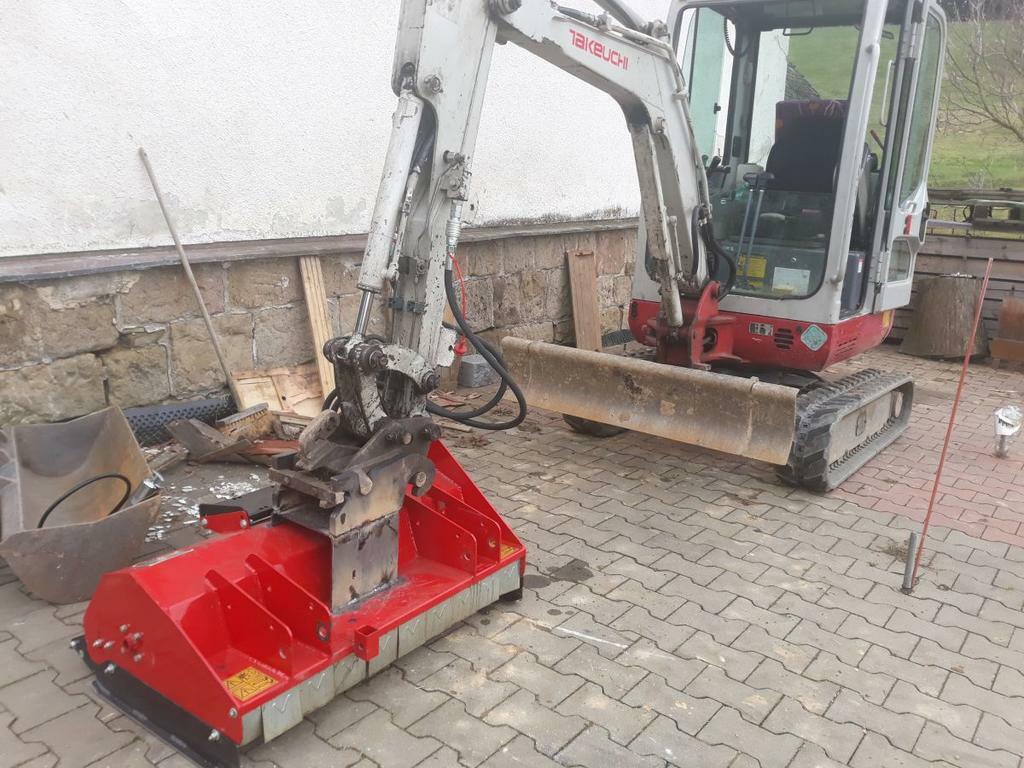

Já mám takeuchi tb016 i s hydraulickým upínáním. Mám z přídavného okruhu rozdělený tlak přes kulový ventil. Když dělám s přídavným zařízením, zavřu ventil a je to. Když je ventil otevřený, ovládám rychloupínák přídavným okruhem. Nikdy jsem nepotřeboval najednou ovládat rychloupínák a přídavný okruh. Zapnu nářadí, zavřu kohout, nasadím rychlospojky a dělám. na obrázku to je trochu vidět
