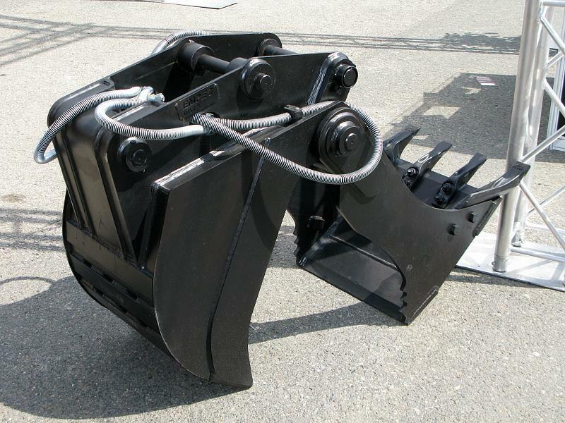

Tento přidržovák mě nadchnul na You tubu teď o svátkách,anichž bych věděl,že je tu nějaké téma o něm.
A tak jsem pátral po videíích a fotkách.No něco jsem sehnal a tak to sem vložím.
Hned po novém roce mám v plánu si to vytvořit na minibagr.Pokud máte nějaký kontakt na českou firmu co to vyrábí,tak ho jsem prosím vložte.

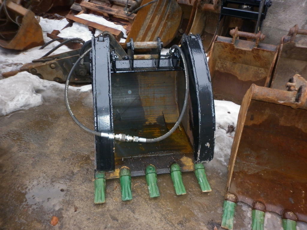

nakládka
Členem od: 28. 10. 2007
Příspěvků: 738
26. december 2008 19:41:05
lžíce drapák
Radek Riha
Členem od: 19. 07. 2007
Příspěvků: 8
26. december 2008 23:13:35
tu lzici drapak mam je to super mam ji na case 695sr ale ten thumb bych potreboval na vetsi bagr case cx130b myslim ze je to vec k nezaplaceni

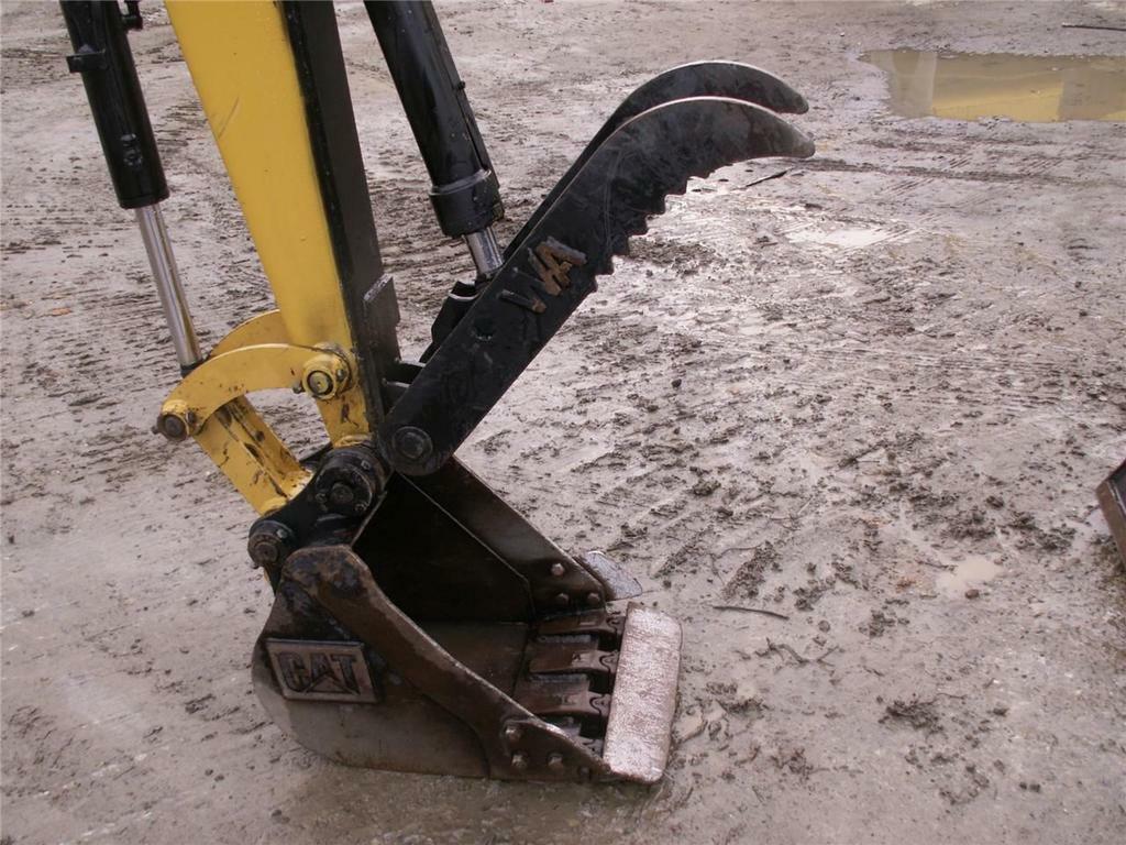

Mato Trik
Mato Trik
Členem od: 28. 11. 2007
Příspěvků: 41
29. december 2008 20:02:53
Tento mechanicky pridrziavac je super mali sme ho namontovany na Case 580 ten ma este opacny typ teleskopu
Dobre sa stym nakladali betony a take neforemne bremena.
Vyrobit to nieje problem staci to dat nejakemu dobremu zamocnikovi.....
Bolo to nieco taketo:

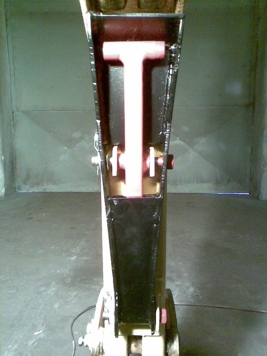

thumb
thumb
Zdravím vás všechny a posílám pár fotek.

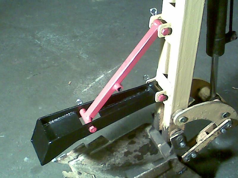

thumb
thumb
foto

thumb
thumb
My máme malinký DH 0115 co se tahá za osobákem ale nadělá spoustu práce a hlavně se dostane tam kam je potřeba.Přidržovač jsem dělal doma.Jak se vám líbí???

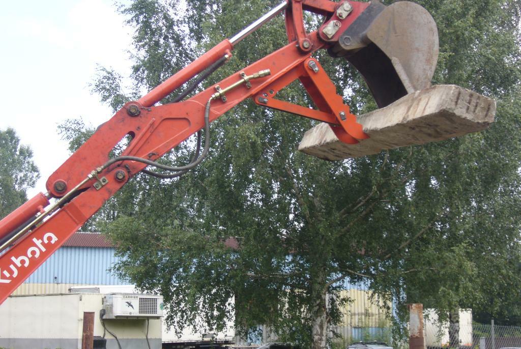

Vlastním minibagr Kuborta KX 91-3, mám na něm též přídavné zařízení -mech.přidržovač označovaný jako Thumb (vhodná použitelnost pro bagry o hmotnosti 3-6 tun). Velmi dobrý pomocník a hlavně nepřekáží, když není potřeba.
(originál mě byl nabízen v poř.ceněn kolem 40 tis. kč bez DPH) , pořídil jsem jej za 8 tis.Kč - vyrobil mě jej kamarád.
Foto můžu poslat mailem- pokud by byl zájem. Zdravím Sýkora

Ahoj Zdendo.Ten přidržovač máš pevnej nebo hydraulickej??,
Zdeněk Sýkora
Členem od: 05. 09. 2007
Příspěvků: 56
24. jún 2009 20:54:29
Zdravím,
odpověď je mechanický, nevážil jsem přidržovák- odhaduji jeho váhu okolo 35-40 kg, ale jak jsem uvedl je to věrná kopie originálu pro bagry od 3 do 5- tun, velmi masivní, ocel otěruvzdorná síla 12mm a další materiál síla až 25 mm.
Ke zkoušce na bagru jsem použil cca 300 kg betonový železniční pražec a paráda.
(originál mechanický pro bagry 2,3 - 3,7 tuny stojí cca 38 tis.Kč,
originál hydraulický pro bagry 4-9 tun cca 75 tis.Kč bez DPH !!!!!!!!!
Zítra to vyfotím na ukázku a pokusím se to poslat.
