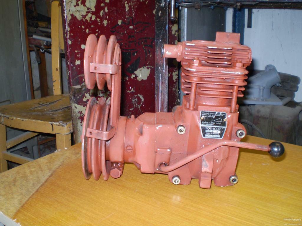

Josef Třešňák
Josef Třešňák
Členem od: 09. 11. 2009
Příspěvků: 112
14. február 2011 11:42:47
Kompresor z Crystala
Třeba takovej kompresor z jakehokoliv Crystala má na sobě ručně ovládanou spojku.Má i řemenici a byl by na tohle vhodnej.
