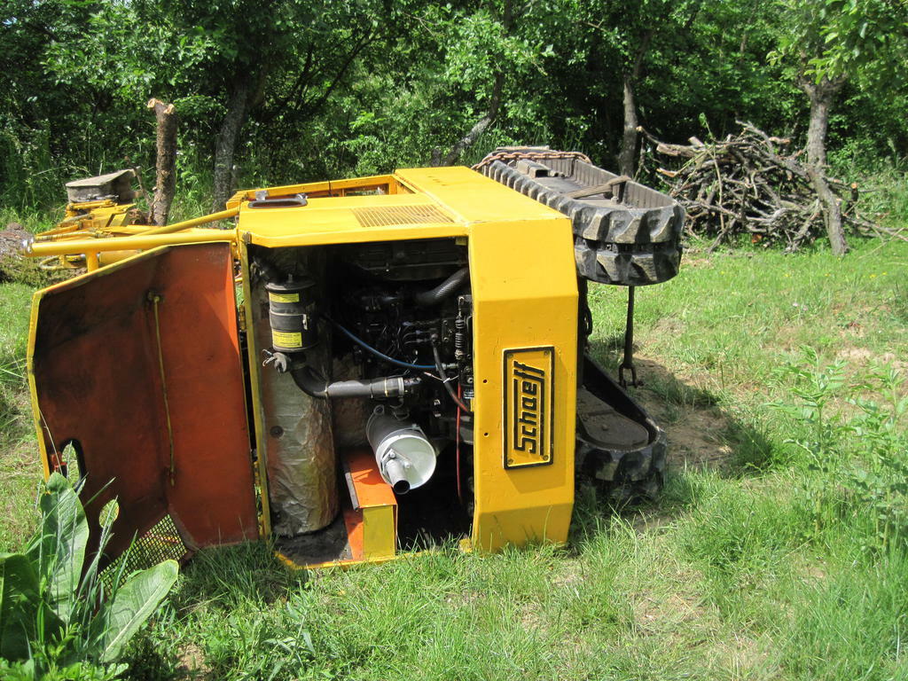

jsem novacek a podarilo se mi pri nasazovani pasu hodit Takeuchi TB 014 na bok. Ihned jsem ho narovnal zpet, ale uz nejde nastartovat. Prosim co je potreba udelat nebo mam volat servis?

nemysli si o sobě že jsi nějak moc šikovný , je nás víc , u dýzlu bych hádal na zavzdušnění ,zejména pokud okamžitě nevypneš motor , Čili povolit vstřiky ,plný plyn a protáčet motor, (pokud nemá ruční čerpadlo)až to teče z trubek ven , nasadit, dotáhnout a za chvíli by mněl mapsnout

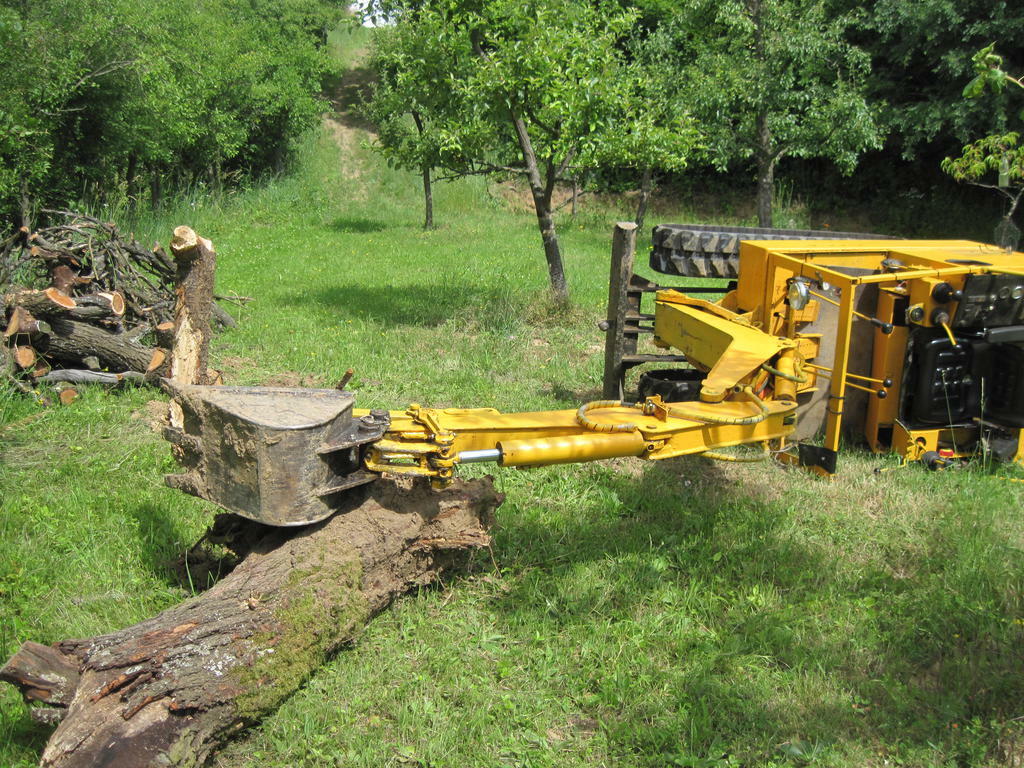

a tohle se povedlo jak ?
15. júl 2016 16:11:33

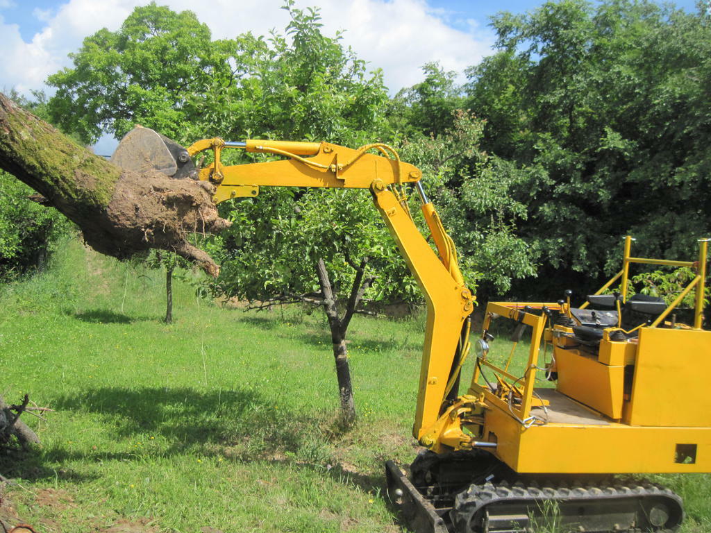

Tipuju že pán Medvěděv chtěl vytrhnout ten pařez , trochu víc zabral nadlehčil se a přez otoč buček?Ale je vidět že někdo přemýšlel a ten pařez nechal s kmenem , aspoň to má pak páku.

Diky za radu. Ja sem to spatne udelal nakonec jsem to nastartoval bez toho aniz by se mi podarilo dostat olej z pod valcu a nyni to cekam v service na opravu Ztratil se vykon a vzduch se zacal vracet zpet do sani. Tak se resi cim by to mohlo byt diky ahoj
