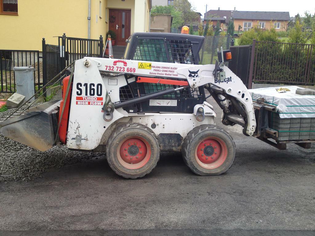

11. február 2011 20:21:18
Zdar
máme pneu bobcat na S160 300hodin přední sjete tak nevím tipuji max 500 mth cena 11500kč
Maty jak jsi to vyřešil stím zavažím na skladání palet s kamionu.
