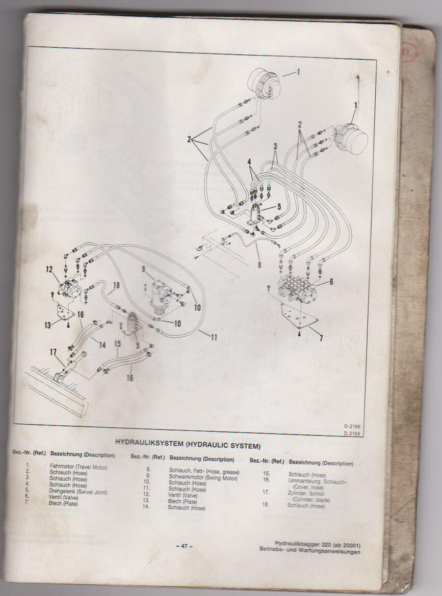

Ahojky.po vymene vnutornych piestikov aj bubienku v hyd.motore pohonu pasu,neudrži tlak a na jedno rajce sa toči aj druhy pas,je pri montaži zle vycentrovany alebo neaka vec tam chyba lebo tento motor som dostal rozobrany v sačku,zo začiatku fungoval perfekt ale potom stracal tlak.ma niekdo el schemu na bobcat 320.dik za radu.rad by som sa spoznal s neakym majitelom alebo kolegom s tymto bagrom pri vymene skusenosti s tymto bagrom

Dobry den .Mám tento stroj a docela ho i znám po servisní stránce .el schéma nemám je tam stejně pár drátu happy Nebo chcete toto schéma..ales.rudol@seznam.cz
