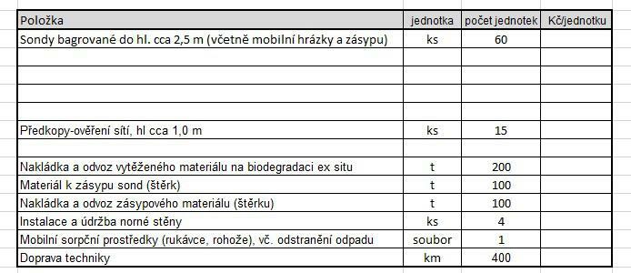

Byl jsem osloven firmou k realizaci ,,sond ,, v KORYTĚ ŘEKY . Jde o 60 ks sond cca do hloubky v průměru 2,5m a rozměrech 1,5m x 1,5m
PŘESNÝ POPIS :
Provedení bagrovaných sond
Průzkumné sondy budou provedeny strojně – bagrem s šířkou lžíce cca 0,6 až 0,8 m - do hloubky cca 1,5 m až 3,0 m v průměru 2,5 m, tj. na strop jílovců tvořících podloží recentním fluviálním sedimentům. Minimální rozměry sond budou šířka výkopu 0,6 – 0,8m, délka výkopu cca 1 – 1,2 m tak aby bylo možné stěnu zdokumentovat a odebrat vzorek. Maximální rozměry výkopu budou odvislé od konkrétní hloubky a jeho zavalování. Při realizaci výkopů bude snaha o dodržení minimálních možných rozměrů. Průměrné rozměry výkopů předpokládáme cca 1,5 x 1,5 m do hl. 2,5 m. Sondy jsou navrhované ve třech úsecích (oblastech):
DÁLE PAK: vytěžená, prý asi kontaminovaná zemina příjde vyvozit z koryta, naložit na náklaďák, odvézt a sondy následně zavozit přivezeným štěrkem. Přesnější popis ještě nemám. Předpokládám že při bagrovacích pracech budu zeminu nakládat přímo na náklaďak, to to vysype někde ke břehu na meziskládku..poté se hromada odveze na skládku. Štěrk mi přivezou náklaďáky někde poblíž, asi navozím do sond bagrem popřípadě si naložím na tatru a vysypu přímo do díry, záleží jaké budou skutečné rozměry. Teorie je jedna věc, realita druhá
Rozpočtová tabulka jako obrázek pro upřesnění.
Díky za co nejrychlejší názory Vás ostatních, do zítřka tj úterý 27.10 musím vypracovat.
