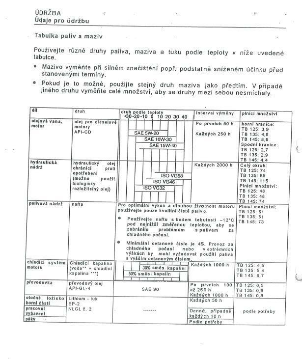

Ahoj, Takeuchi TB 135, tříválec Yanmar má předepsanou výměnu po 250 Mth, myslím, že nic nezkazíš, když ho vyměníš taky po 250.
