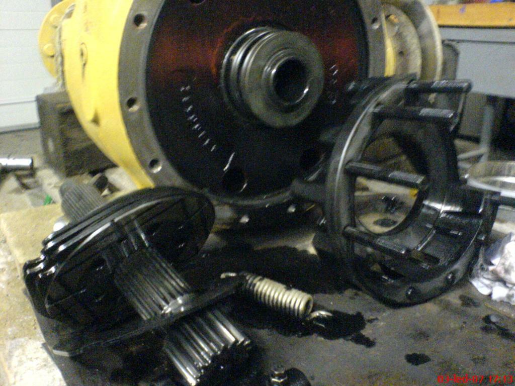

Pro Petra Vyskočila. Myslíš vůli jako v ose nápravy? To jsem měl taky, levé kolo. Nápravu jsem vyhodil, rozdělal a tam j taková podložka, která se postupně na magnetce zbrušovala až vůle nebyla. Jestli máš ICQ můžem pokecat a mam i nějaký fotky z toho. To nám poradil servisák CATu a je to vše cajk. ICQ: 210 935 915

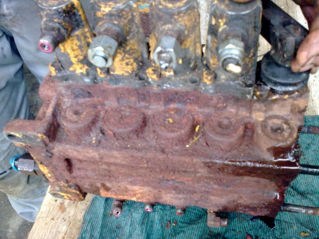

Zdravím, pánové, tak po 150mth, které jsem najel na svém CATu 432D, který jsem před měsícem koupil se objevují první závady. Přestával fungovat joistick na podkop, servis zjistil že je vadný rozvaděč ( ani se nedívím, rez udělala své). Tak čekám na nový, a přidávám pár foteček.
