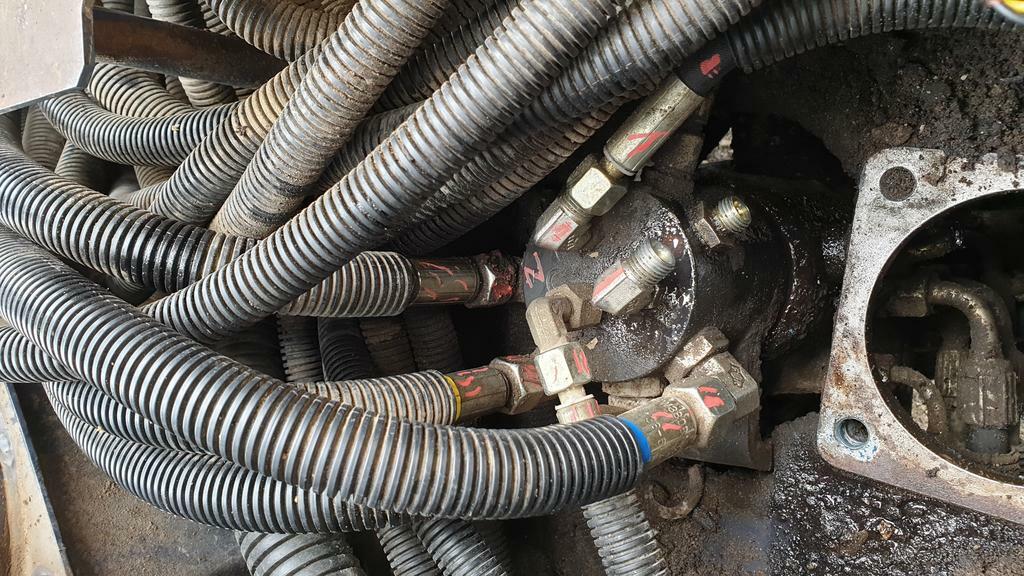

Zdravím pánové ,chci se zeptat jestli někdo nemá kubotu kx41 3v? Potřeboval bych pomoci s napojením hadic do trnu podvozku hydrauliky . Předem děkuji za odpověď
