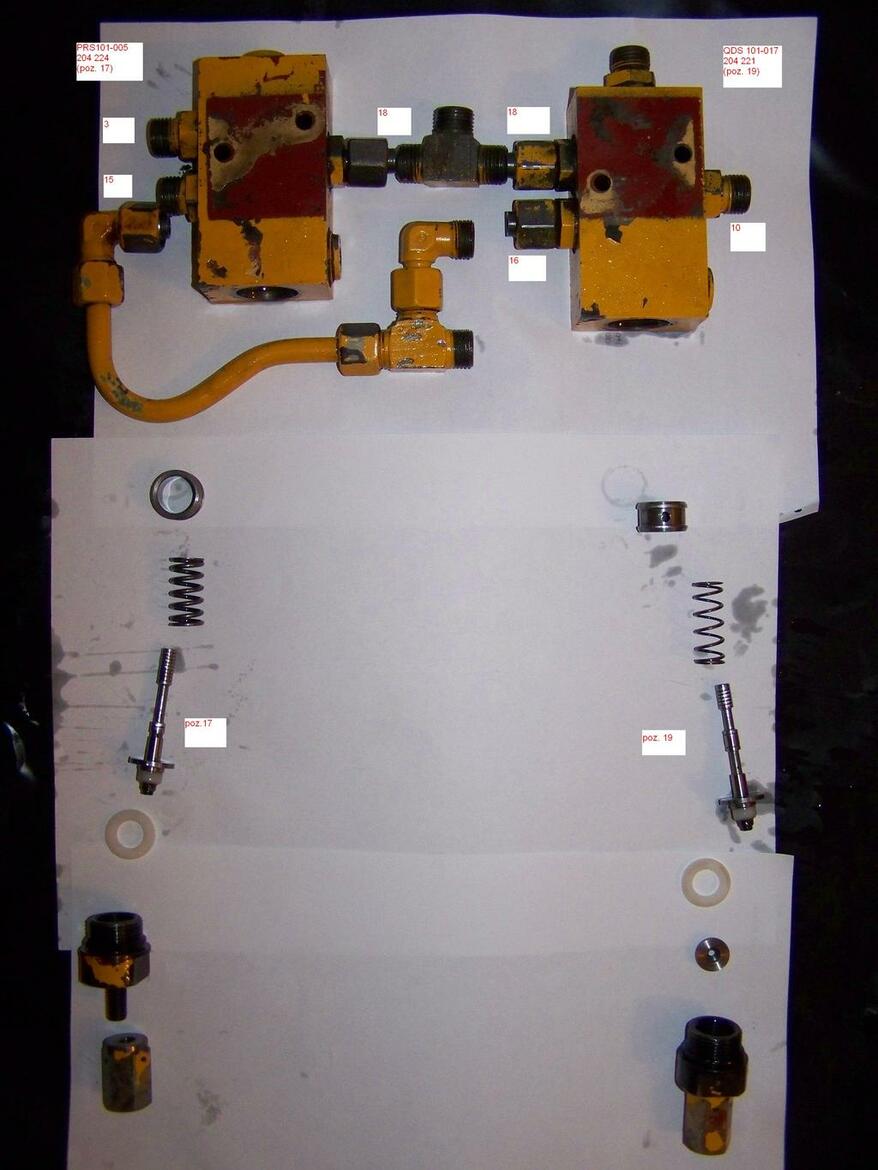

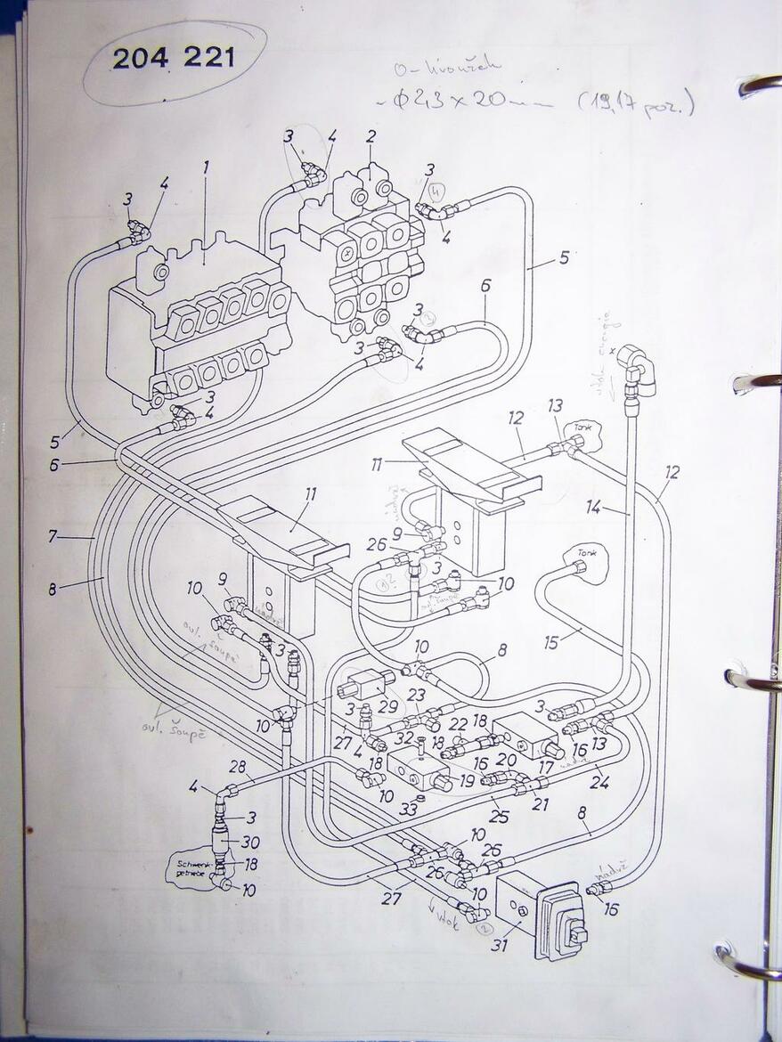

potřebuji pomoci s opravou otoče, vše je na ní funkční jen mě zlobí hydraulika u Menzi Mucku 5000 r.v.83, jedná se o vnitřek kostek k otoči, jsou součástí okruhu. Obrázek kostek a schéma z katalogu náhradních dílu přikládám. Scháním někoho kdo má MM s pákami a byl by se ochoten podívat do jejich vnitřku - nafotit mě jej, pomůže mě tak, a pokud bude mít navíc zkušenosti s opravami a nebude mu vadit že bych za ním zajel nemusí nic fotit happy ........ rád přijedu nabrat zkušeností a pokud budu moci, oplatím pomoc. Děkuju

ty kostky jsou brzdový ventily otoče co snima potřebuješ udělat?

Děkuji za odezvu. Potřebuju zkontrolovat pořadí součástek vevnitř a pak kostky seřídit. Chtělo by to někoho kdo má zkušenosti s MM 5000. Na bagřiku je vše funkční kromě páky otoče, má najeto cca 1500 mth, je po výměně velkého čerpadla (předchozí majitel na něm měl poruchu).
