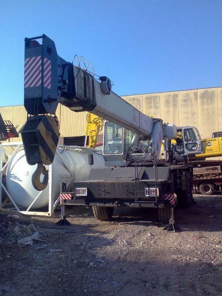

31. júl 2011 11:00:55
... a tento jeřáb.....

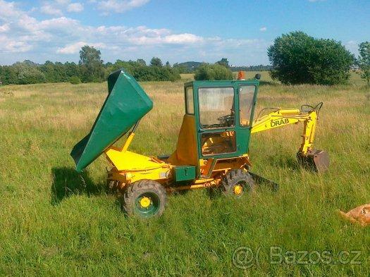

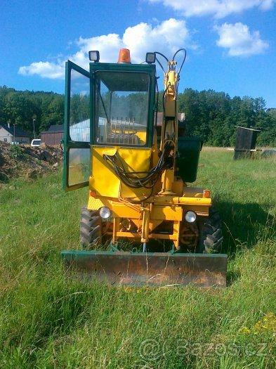

http://bagry.cz/cze/forum/zacatecnici/nevie_niekto_co_je_to_za_stroj
konečně sem to našel..já věděl,že už tu něco takovýho bylo...není to taky Longhini?
Petr Krejčiřík
Členem od: 28. 07. 2011
Příspěvků: 14
31. júl 2011 21:01:11
Jo to je přesně ono. "bagrodumper" happy Akorát tohle je ještě starší. Protože to má tu plechovou sedačku.
