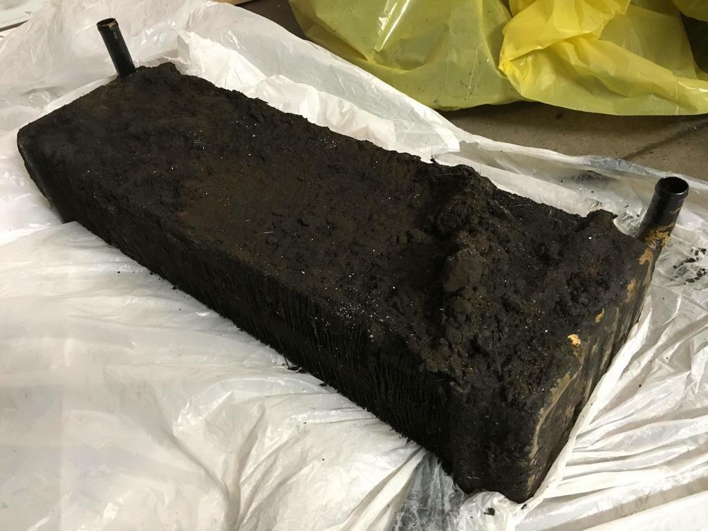

Ahojte,mam problem u Locust 752 rok 2003.zhruba po 30 min jizdy po vlastni ose mam teplotu hydraulickeho olej na 100°C. locusta jsem teprve koupil.chystam se na vymenu oleje a filtru.ma nekdo zkusenosti nebo poradi cim to muze byt? diky

Zkuste vyfoukat chladič vyměnit ty filtry a hlavně zkontrolovat jestli skutečná teplota oleje odpovídá hodnotě na teploměru může být vadné čidlo atd.

Kubo myslis vyfoukat mrizky chladice,nebo prutokovou trubicku co je v chladici.mrizky jsem umyval minuly tyden vapkou vodou pod tlakem.cidlo si myslim,ze nebude vadne.ta nadrz na olej byla opravdu horka.na ni sem pomalu nedokazal dat ani ruku.ted je jeste otazka kde najdu cidlo

Čidlo bývá přímo na nádrži oleje u výstupu k čerpadlům.a chladič oleje je také horký?pokud je horký i chladič a je opravdu vyfoukaný(po přiložení ruky k chladiči jde cítit proud vzduchu) tak nezbývá než ty filtry když to nepomůže tak nejspíš neco s chladičem.horší varianta že se olej na zpátečce z nějakého důvodu tlakuje a tím se přehřívá ale to je malá pravděpodobnost.

Kubo tak ja myslim,ze problem je vyresen.zrovna jsem vymontoval chladic oleje.zitra jdu umyt vapkou

takze jsem asi tam jak jsem byl,ujel jsem 2 kilometry a teplota znovu zhruba na 60°C.chladic jsem vyfoukal.ale nevyfoukal jsem tu trubicku ve ktere prochazi kapalina.ale myslim,ze to asi nebude chladicem.mate nejakou radu cim by to mohlo byt?

A zkoušel jsi jestli ten chladič chladí?jinak chtělo by to zkusit bobka pohrkat v maximálním záběru a kontrolovat tu teplotu pokud se bude držet kolem 50 tak by to mohlo být dobré to je maximální provozní teplota podle návodu.

takze zavada odstranena. pedal na pridavnou funkci stlacoval mirne pistek.bylo to asi zrejme zapricineno tim,ze kabina mirne poklesla vlivem unavou drzaku a tom padem stlacoval pedal dam priklad 2 milimetry a uz se to prehrivalo.no a jelikoz nebudu nikdy pouzivat podkop nebo dalsi pridavna zarizeni,tak jsem tyto pedaly uplne vymontoval a je klid.
