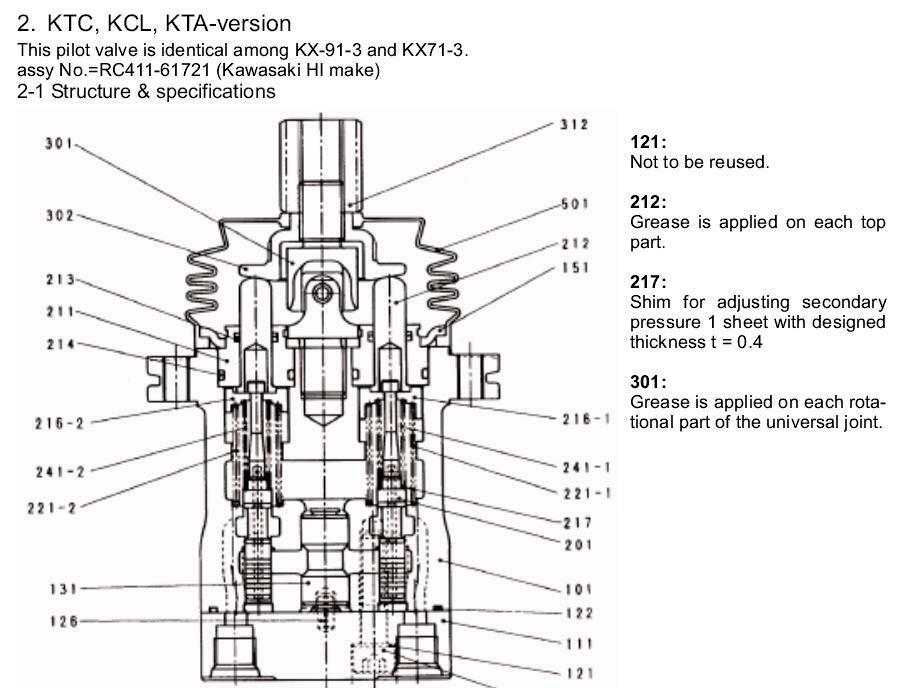

Zdravím , chci se zeptat jestli někdo neopravoval tekouci levou ovladací páku. joistick na kubote 71-3 už me to hadrování v kabine moc nebaví.. nekde na ebay jsem našel aji nějaké komponenty.. uplne jistej si shodnosti dílu nejsem.. přes zimu budu dělat pístnice na rameni. nějakej kontak na firmu a těsnení by se hodil. děkuji . olej vyteka nad pozici 213

Vyřešil jsem to zakázkovou výrobou těsnících U-manžetek ,
