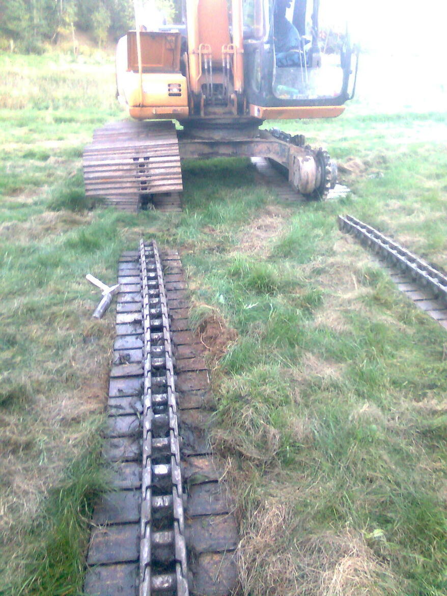

Ja bych volil do rybníka něco lehčího,třeba dnes je v bazaru JCB JS 130 LC http://bagry.cz/var/ezwebin_site/...c/1147625-1-cze-CZ/jcb_js_130_lc.jpg . Sice to je mimo váhovou kategorii (15t), ale solidní dosah s dlouhým ramenem. Pokud bys rybníků dělal víc, tak se vždy dají pořídit druhý pásy. Někde ve foru jsou fotky z výměny klasické/bahení.
A taky jdou dat pod pasy matrace, náklady na výrobu se dají ustát a převezeš je na tatře...

Cau máme Case 130cx do rybníka 100cm pásy a na kanaldu 50cm pásy .Musíš vědět co budeš dělat na uzkých pásech se v blátě utopiš a široký na tvrdu zlikviduješ . výměna tak 1h !!!

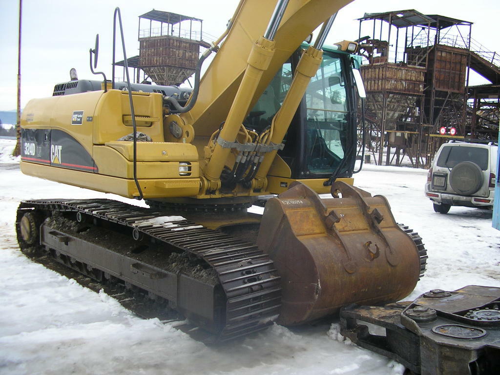

Co si myslíte o nabídkách použitých bagrů na stránkách Phoenix Zeppelin? Co jsem se dívaj na bagry co prodávaj tak třeba 319C z roku 2004 má natočíno 2300 mth. Nic proti, ale to se s tim asi někdo jen šťoural v zubech po jídle a pořádný nasazení ten stroj neviděl. Nebo je to klasická česká levárna se stáčením? Tento inzerát tam není výjimečný, už více strojů jsem tam viděl s "podezřelým" počtem motohodin. Má s nima někdo zkušenost?

ja si myslim, ze Catu to za to nestoji, stocit nejakou mth, to neni bazar jako byva u silnice, kupovali jsme v 09 428DII rv 05 a 2081mth a odpovidali tomu, vykupuji stroji bud na proti ucet, nebo od pujcovan apod. Takze nekdo to muze mit jako doma ulozenku a nejezdi stim. Tenhle je z italie a meli to jako promo model.
