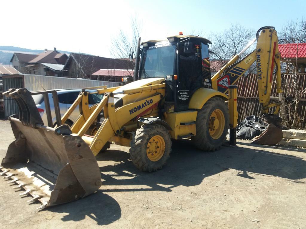

Zdravim Vas potrebujem radu (pomoc)
Na komatsu wb 93 R .. r.v. 2004 odišlo hydraulicke cerpadlo .. Dali sme ho opravit .. po oprave sa zalozilo dal sa novy olej ... ale bager uplne stratil silu ako zadne rameno tak aj predok , pojazd je tiež slaby , servo tažko ide.. premeravali sa tlaky na čerpadle že vraj su dobre .. nemal niekto skusenost .. ci to moze byt to cerpadlo alebo niečo ine ?
02. apríl 2020 20:24:21
Všechny filtry hydrauliky vyměněny ? Nádrž vyčištěna?
03. apríl 2020 07:18:55
Ano všetko bolo spravene
03. apríl 2020 15:00:17
Můžeme na foru spekulovat, otázka jak "odišlo" předchozí čerpadlo, kolik částí čerpadla se dostalo do hydr. systému a rozvaděčů. Mohlo odejít i nové čerpadlo se zbytky starého oleje a nečistot. Internetová fora nejsou všemocná, ve Vašem okolí je určitě řada firem zabývajících se opravami strojů nebo hydr. systémů. Pokud byla oprava zadána firmě, reklamoval bych provedení opravy.
