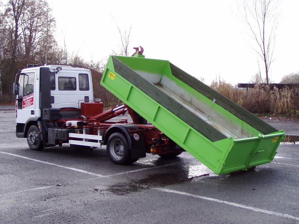

K autodopravě s hákovými kontejnery o nosnosti 5t potřebuji dokoupit stroj abych mohl nakládat,případně kopat,ale zatím nevím jestli se pustit do velkého traktoru.Zvažuji JCB 2CX nebo JCB1CX, případně smykový najkladač s podkopem,co doporučíte?Za názory a doporučení předem díky.Honza.

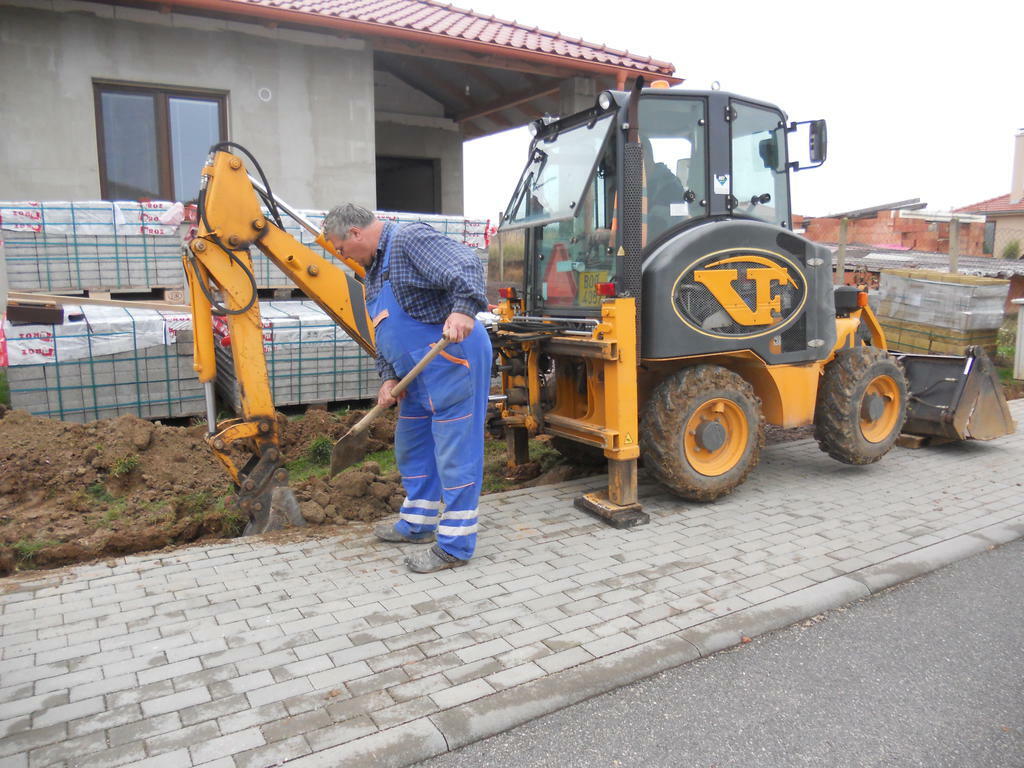

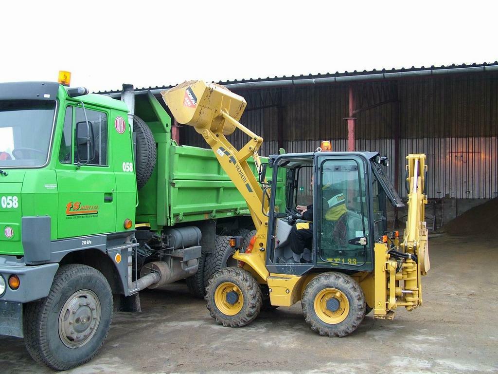

Doporučuji koupit VF Venieri 1.33B
S pozdravem
Jan Najšl - Rajhrad

Zdravím kolegové chci se zeptat jaky máte názor a zkušennosti s VF Venieri 1.33B popřípadě pokud nějaky vlastníte jak stes nim spokojen jaky měl zavady atd. diky.

Pane Baguu tohle neberte. Vím, že tady byl nějaký ten bagrácký sraz a všichni to vychvalovali, ale u nás to vlastní pan soused, stará se o to velmi příkladně, například jednou za čas vymění úplně všechny hadice za nové. Další rok úplně všechny nové čepy atd, ale je to totální srač*a. Rameno svařené několikrát. Ani jednou neuznali záruku a to bylo úplně zánovní, vždycky mu to jenom svařili, ale tepch problémů bylo strašně moc. Kupoval to nové a od začátku do dnes potíže. Nakonec k tomu koupim JCB2CX a tam je v podstatě spokojený, tedy takhle, s kvalitou je spokojený. A tohle Venirery zůstává na malinkaté deponce. Berte to jako radu, protože vím, že jste strojník tělem i duší. Jedině, že by to za dobu evolučního vývoje kvalitebně vylepšili, ale seděl jsem v tom a za mě ne, to je krám. Jednou si stavitel pozve něco pořádnýho a vám už nezavolá.
