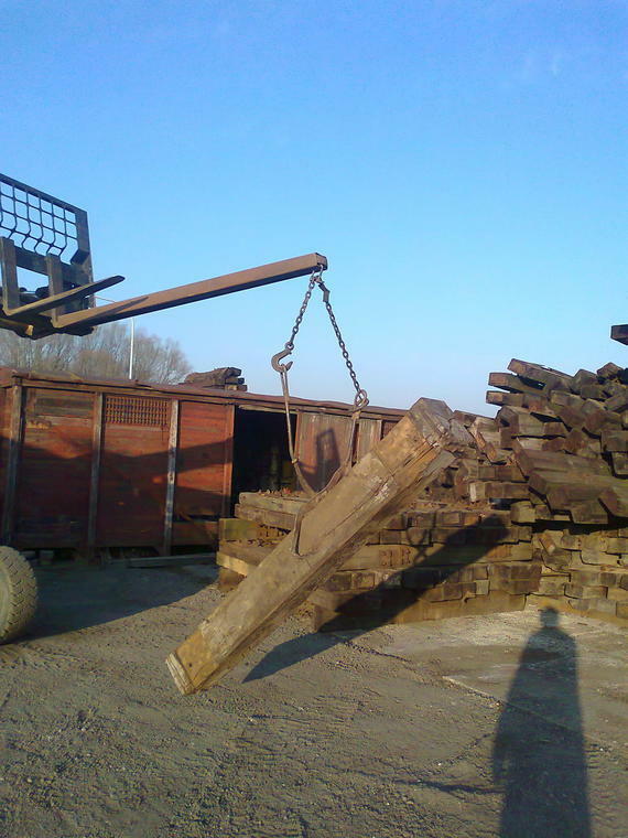

Ahoj, budu dělat u baráku plot z betonových dílců a přemýšlím, jak ty dílce zvedat a dávat do sloupků. Dělal to už někdo z vás? Napadá mě asi jen svahovka, na každé straně kurta....
30. marec 2020 02:50:46
Nedávno se mi podařilo Bobešem s vidlemi jednu desku zlomit, protože polohování funguje nahoru, ale dolů už ne, a jak jsem přes armaturu upnutí na vidle neviděl tak jsem vidlemi škrtnul o už uloženou nejspodnější desku. Váš návrh nechat to viset, ať si to mohou maníci svobodně korigovat by měl fungovat.
