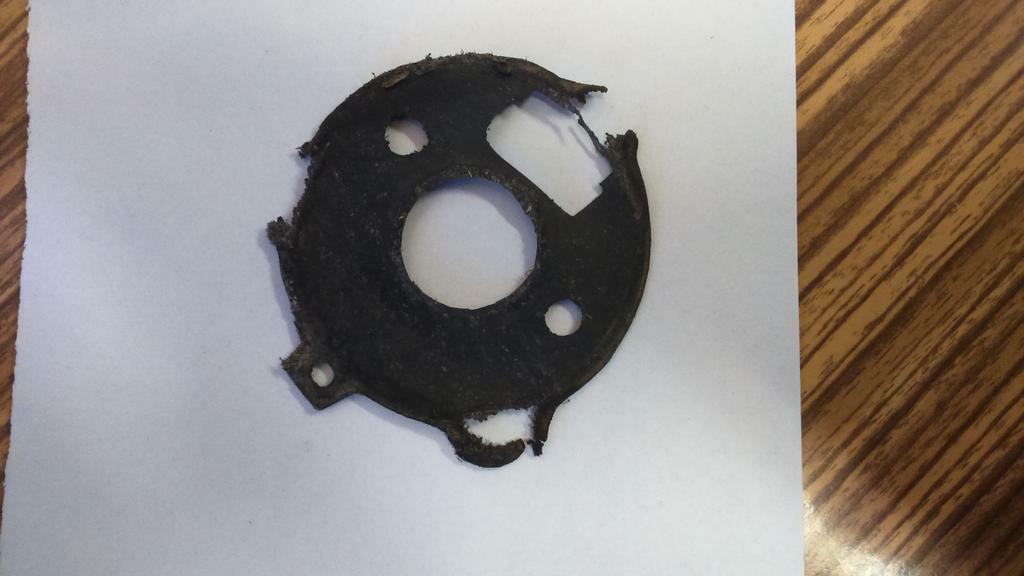

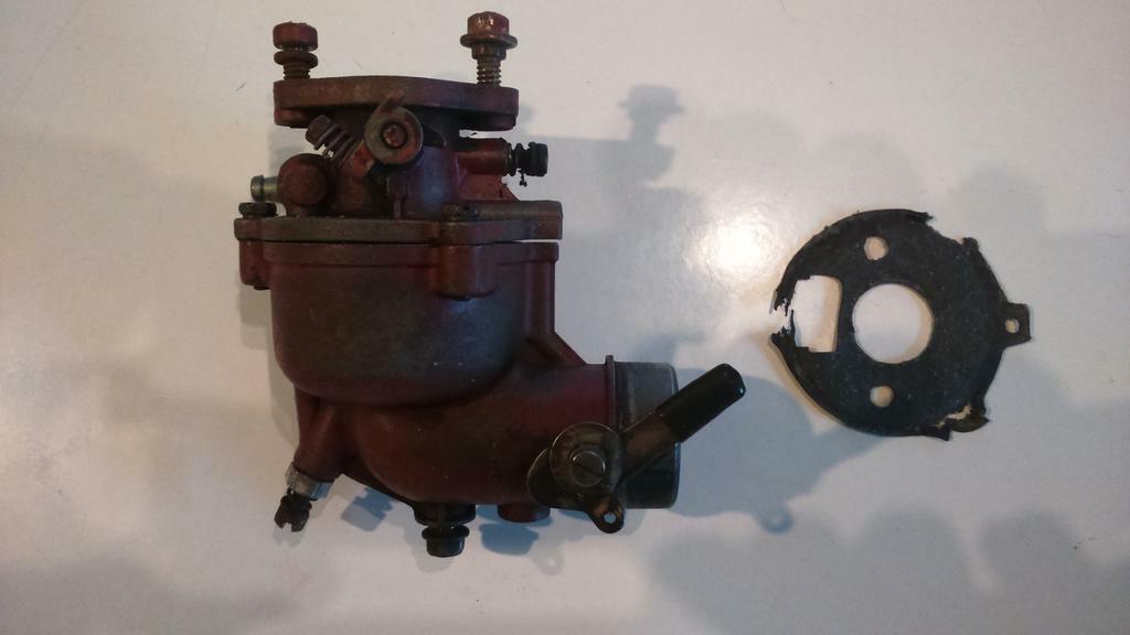

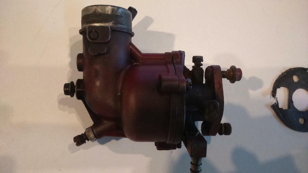

zdravím,
neviete kde by som zohnal tesnenie do tohto karburátora ?
viac fotiek je tu:
http://photo.uloziste.com/?fotka=...pg&d=te5db57c59fc07eb&size=3
vďaka za info,
vojto

Pokud je to z motoru B&S, tak podle čísla motoru ho lze objednat v servisních střediscích Moutfieldu.

takovou věc si uděláš doma ,skoro každý servisák má klingerit tak ti kousek prodá a vysekáš to na dřevě, nebo olověné desce malým sekáčem a průbojníkama ,v nouzi stačí tvrdý papír a napustit tukem

Náhradní díly na tyto DH-čka zajišťuje firma STASTR Čáslav s.r.o., Pražská 668, 286 01 Čáslav, kontaktní osoba p.Bohuslav Kořínek tel.327 312 426-8 nebo 603 273 092, popř. b.korinek@stastr-caslav.cz.
