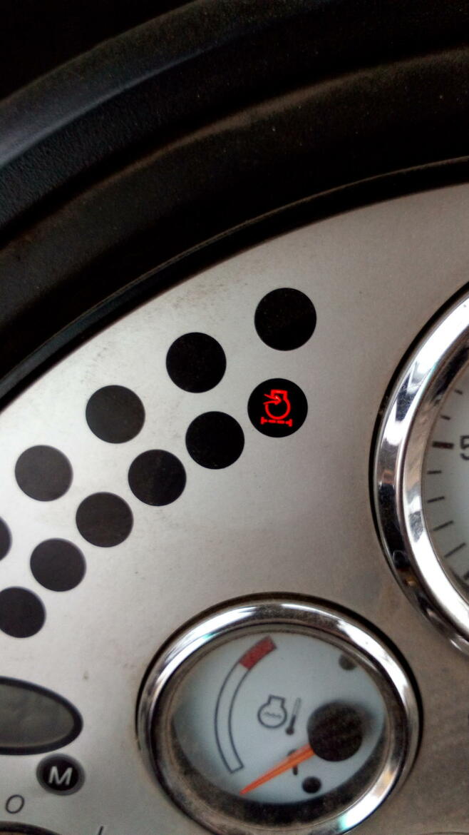

Dobrý deň,chcel by som sa opýtať čo znamena táto kontrolka. Ďakujem za odpoved

ucpání vzduchového filtru

Horší je když je filtr nový a ono to svítí.To mě taky trápilo.

Ak je filter nový a svieti to tak je odišlo čidlo

Nebudu se ptát jaký máte motor nebo rok výroby.Můj motor byl JCB a sál si z kapoty.Když potřebovalo turbo hodně vzduchu,tak začal houkat a svítit kontrolka.Vzal jsem nůž a vyřízl kus gumy,tak aby šla díra na díru .V té levé části kapoty.Pak to i lépe pracovalo.No třeba to máte jinak.
