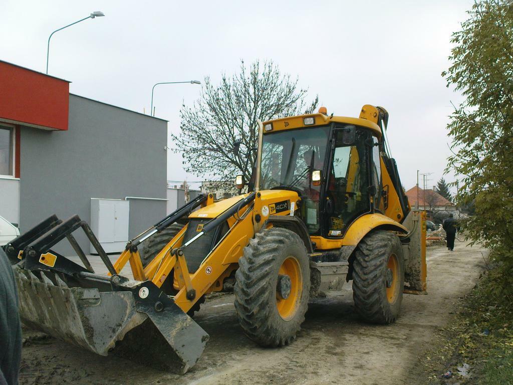

neni to sice CAT ale je tam vidiet ako sa da natocit zadna naprava pri krabom chode. to ze toci zadna naprava sa vyuzije hlavne pri zahrnani.ked je lyzica v zemi tak zadek pekne toci a nejde po lyzici.

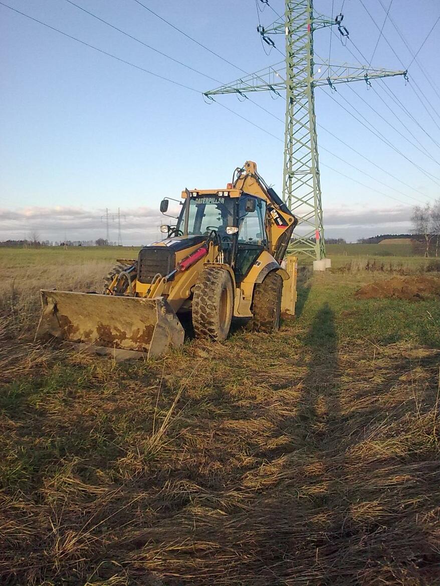

tak dneska jsem jezdil s 444E v plny vybave a mam vybrano o dalsim stroji.
Jinak pro pana Macha, ja taky nic nevzdavam, ja jen rikam, ze to ulehci praci a pokud mate nejakou 4 kolku, tak bez zadni napravy nevyberete prudkou zatacku ci krizovatku, technicky nelze. Jinak me osobne je Vas nazor ukradenej,
to je 434 nebo 444? Nevidim na dno lopaty, ale typuju 434?

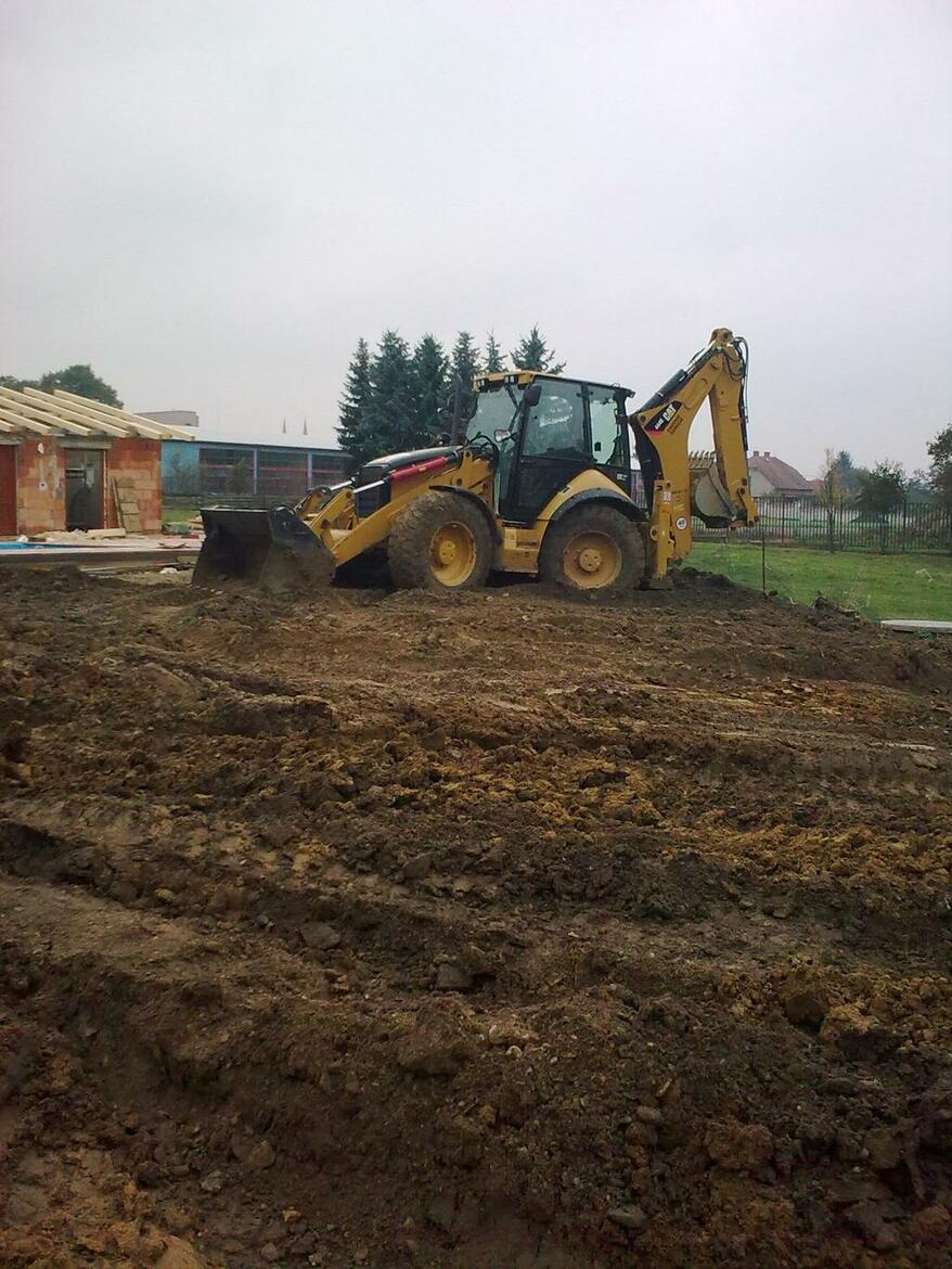

tady je natočení 444E..... (ta 1,3m3 lžíce to je radost nakládat)
