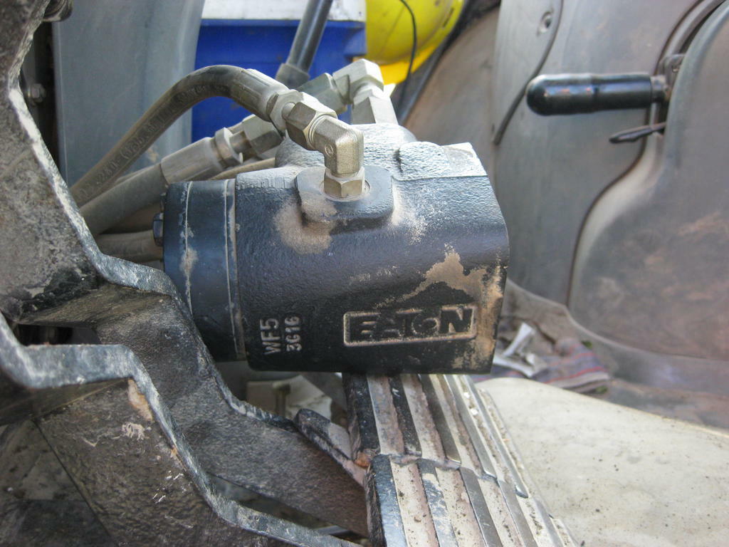

Zdravím Vás bagráky a mechaniky Včera mi začalo jit stuha řízení na traktorbagru cat 428 D. Jde slyšet že normalně čerpadlo tlačí, když vytočim do krajni polohy, nikde nic neteče atd ale s volantem se musim přetahovat. Hydraulickeho oleje mam jak ma byt. Nějaka rada? připada mi jak by se něco přidřelo ve sloupku řízení, nebo tam snad je nějaky ..elektronicky,, vynalez?..ktery dává povel někde k servu? Díky za typy a rady.

Pokud má Orbitro (kostka pod volantem) jen 4 vývody, tak má řízení buď vlastní čerpadlo někde na motoru (jít po hadici, která do orbitra vstupuje do vstupu značeného "P", nebo je součástí hlavního hydraulického čerpadla i prioritní ventil řízení.
Chtělo by to změřit tlaky a podívat se po nějakém mechanickém problému (přidřené ložiska v hřídeli volantu, poškozené svislé čepy přední nápravy...)
