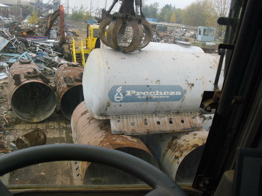

20. október 2013 12:25:10
příklad z praxe: asi 6,5t...

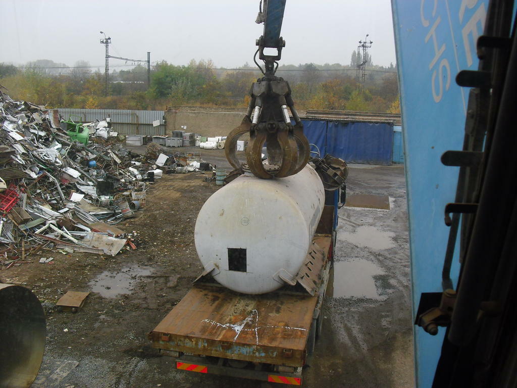

20. október 2013 12:27:05
...necelé 4t...

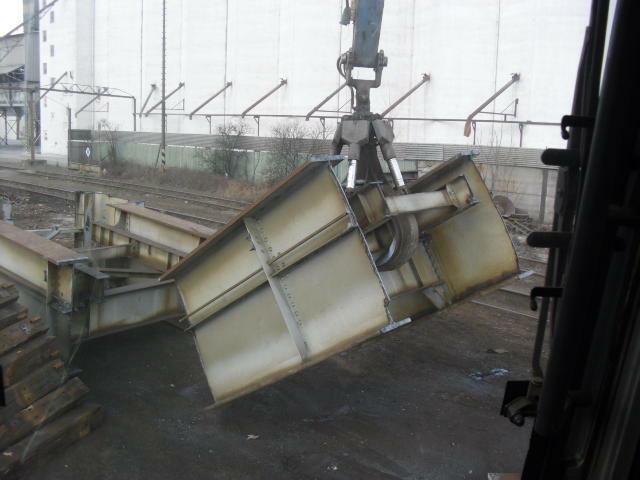

20. október 2013 12:29:21
...chce se to převracet i přes podpěry....
