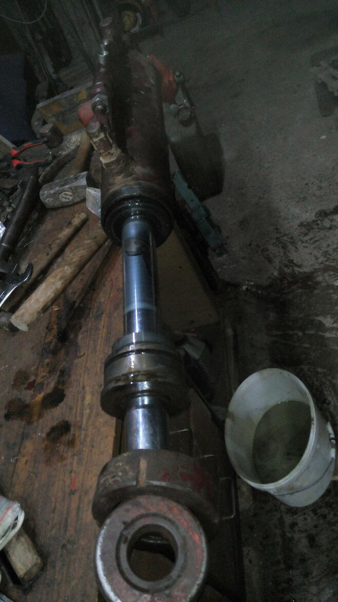

nemáte někdo zkušenost z rozborkou pístnic na bělorusovi?
Mám sundanou pístnici od zadní podpěry/bačkory a nevím, jak dál. Skončil jsem ve stavi viz. foto a nerad bych něco pokazil.
Díky za každou radu, krom "odnes to do firmy xy" happy

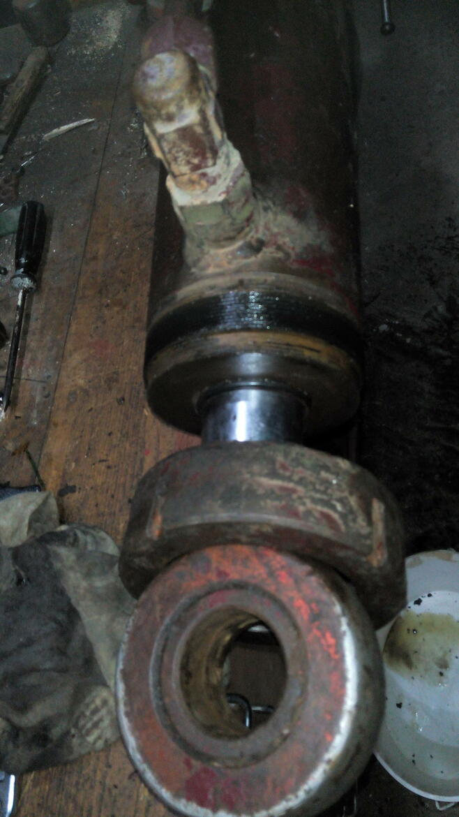

01. október 2015 19:31:32
Tak jsem pokročil, stačilo dloubnout šroubovákem mezi mezi plášť a tu zátku hned co končí závit a opatrně to vyťukat. Naštěstí to není z bláta.

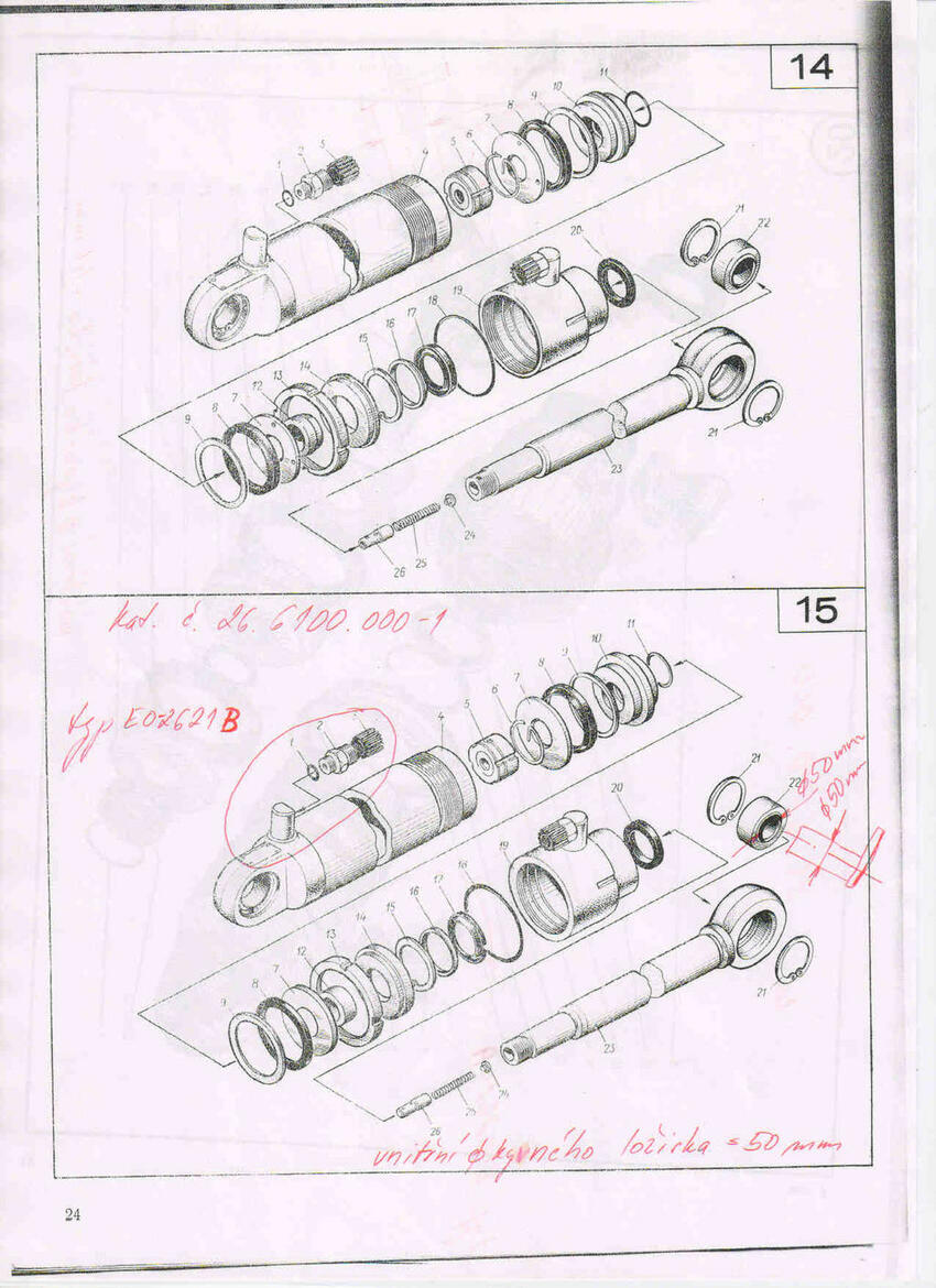

Ještě připojím schéma, co jsem získal od pána, od kterého jsem koupil sadu těsnění, snad to není nic proti ničemu, bačkora je ten obr. 15.
