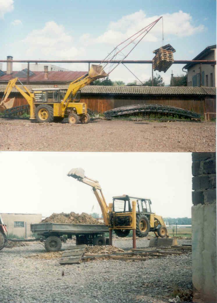

S Ostrowkem jsem jezdil několik let. Je třeba hodně citu strojníka. Jinak, když přeženeš náběr přední lžicí, rádi odchází převody v portálech, trhají se oka pístnic, praskají ramena (začíná to malýma trhlinkama), brzdy nic moc. Jakmile se např. povolí šrouby předního držáku motoru (stávalo se mi to často), lupne koš spojky. Výhoda je že pasují náhradní díly ze Zetora. Např. čerpadlo oleje stačí rozebrat, přebrousit, složit a jede dalších 20let. Přední gumy pasují zadní z Avie Furgon. Na zadek jdou dát větší balony. Pasuje i silnější motor. Okna rovná, udělá kdejaký sklenář. Dobré je na vratnou větev přidat chladič oleje, nepřehřívá se. Pak občas vypustit, vyčistit dno oil nádrže, přefiltrovat nalít zpět a vydrží déle. Prostě je třeba stále dotahovat a kontrolovat, mazat, ..... tzn, chvíli pod ním ležet. Pak slouží. Na dnešní dobu je to veterán. Když tak jsem napokec na 603 828 353, j.fucik@seznam.cz.
