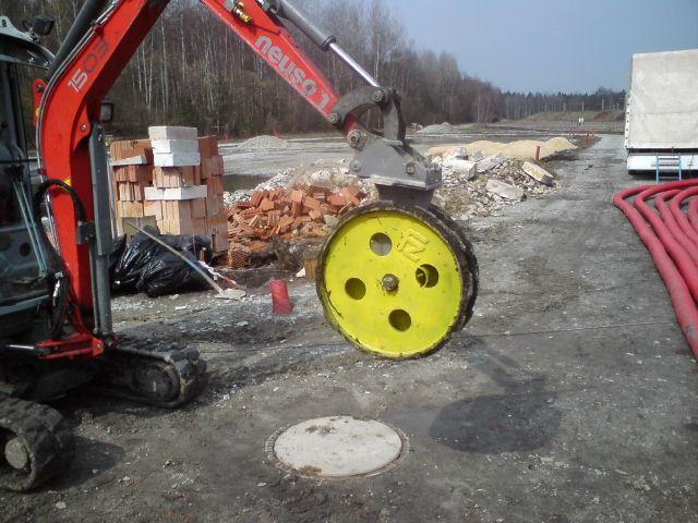

Co se vykope, to se vše zamáčkne. Nemá žádný pohon a údržbu. Rychlostí a kvalitou práce je nesrovnatelé s žábou. Dá se využít jak do výkopů tak na plochu. Vyrábíme šíře podle přání. Na obrázku je pruměr kola 700mm a šířka 200mm. Vhodné na minibagry od 2 do 5tun. To jsou výsledky ze zkušebního provozu. Více informací : fz.servis@gmail.com , mobil: 739 070 544

No nevim co na tom muže zhutnit lip než žaba. U toho kola pusoby tlak hidraulika a pochybuju že to zmačkne víc jak když to upěchuje s pěchem noo třeba se mílím.

Tlak zhutňování je vlastní váhou bagru. Jedná se o extrémě vysoké bodové zhutnění, které umožní zhutnit i slepenou půdu při velkých výškách násypu. Žádný motor, hydraulika, vibrace a člověk navíc. Hloubka zhutňování až do 1m. Cca 5x účinější než deska nebo válec. Co se týká rychlosti - příklad: šířka 55cm hloubka 1m délka výkopu 50m. Po zhutnění není žádný násyp, za necelé půl hodiny.

Ono už se to tady řešilo.Já jsem toho názoru že to nezhutní tak jako žabka nebo deska.Proč se asi vyráběji vibrační válce?Myslíte že když válec pojede bez vibrací že zhutní víc než s vibracema?Kdyby někdo vzal kalkulačku a spočítal jakou silou dopadá žába na zem a jakou silou tlačí bagr to kolečko,tak by jsme se asi divily.Já ale ne happy
Kdyby jsme tedy vzali bagr 5t a ten se opře kolečkem o zem tak kdyby bylo ideální těžiště tak dosáhneme max tlak na zem 2,5t.Ale toho nelze dosáhnout kvůli konstrukci stroje.Takže dejme tomu 2t když to dopadne dobře.A co na plný vyložení?1tuna?Tim umačknete tak tvrdej rohlík.Když zatloukáte hřebík tak taky jen položíte kladívko na hlavičku a on tam sám zajede?Nezlobte se ale je to jen můj názor a nikoho tim nechci ovlivnit ani urazit.Ty čísla jsem jen tak odhadnul a můžu se mýlit.

Pan Třešňák použil pěkný příklad s hřebíkem. Má pravdu, že to je princip kolečka. Pro porovnání sil a plochy. Ten hřebík do smrk. desky zatlačím do určité hloubky i rukou nebo tím tvrdým rohlíkem. Kdo by dokázal do stejné hloubky smrk. desky zatlačit placatou podložku přiměřeného průměru velikosti hrotu hřebíku. To by muselo být pořádné kladivo. To je ta extrémní statická síla do jednoho bonu. Věřím, že ne jenom zhutňovací kolečko, řetízkové podtlakové lžíce a další nové věci co vyrábíme získají pomalu důvěru. V případě zájmu poskytnu mailem tel. čísla na bagristy, kteří podají reference a zkušenosti z praxe. fz.servis@gmail.com

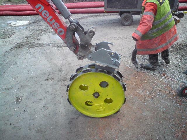

Pan Stuchlík. Odpověď na bod 1. úzké kolečko je bezpečnější položit na bok, ale není obtížné díky váze zvednout v jedné osobě k nasazení. Široké (40cm) stojí. Bod 2. Podtlak vzniká v uzavřeném zadním prostoru běžných lžic při vyklápění. Díky řetízkům, které tvoří otevřený prostor, zvlášťě materiál jako je slín, toto nezná. Navíc váha hmoty a prohnutí řetízků do opačného radiusu řeší snadné vyprázdnění lžíce. Řetízky jsou k sobě vzájemně a částečně přivařené, tak i sipký mat. nepropadne.

Zhutňovací kolečko: ten 1m jsou ideální podmínky happy stejné asi jako u desky. Je samozdřejmě lepší výkop v patřičné délce průběžně zahrnovat a pěchovat. Kolečko je-je rychlejší a ... , výměna na rychoupínaku taky netrvá dlouho. Výrobu zhutňovacích koleček jsem začal s myšlenkou, ať zrychlíte práci a ušetříte člověka a provoz. režii na desku. Jedná se o ne tak novou věc ale nástroj, jak vidím, který si málo kdo z Vás vyzkoušel. Rád předám tel kontakt, reference. Pan Šinko mi udělal radost - např. pěchovat bez pažení ve dvou metrech.
