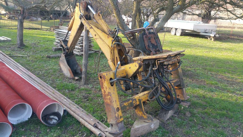

Dobrý den, hledám návod na úpravu podkopu z UNC 060 na nový typ UNC 061. Popřípadě pokud by bylo možné osobně si zaměřit uchycení na podkopu pro UNC 061 u někoho v okolí Brna rád se za danou ochotu revanšuji.

Ahoj co přesně chceš upravovat? 060 a 061 je stejné upínání. Už si to moc nepamatuji ale možná jen upravytk kotvení na ramena.

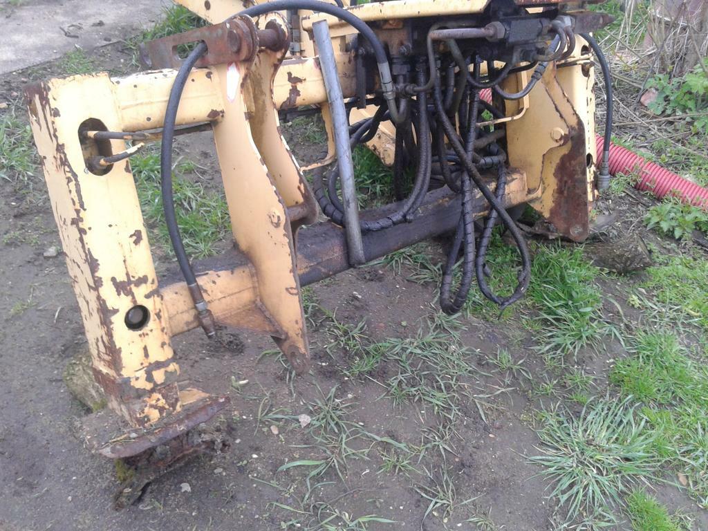

17. apríl 2017 21:39:50
pro porovnání můj podkop, vypadá stejně až na to uchycení

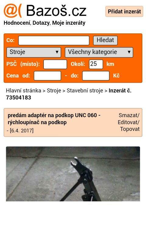

predám adaptér na podkop UNC 060 - rýchloupínač na podkop
Ahoj asi potřebuješ něco takového. Našel jsem to na bazošu

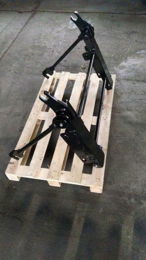

18. apríl 2017 20:46:19
Asi tohle
