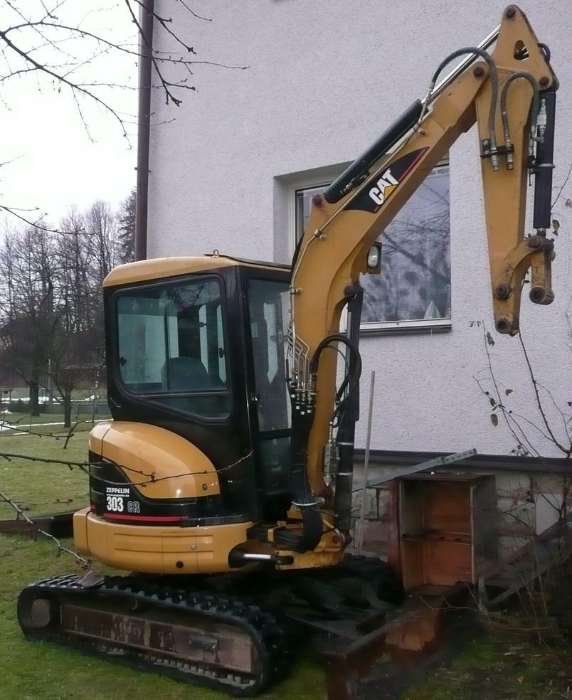

potřeboval bych poradit mám Cat 303CR a když chci připojit hydraulickou svahovku nejdou rychlospojky zapojit do sebe, protože jsou pořád pod tlakem i když tlak uvolním. Neví někdo v čem by mohl být problém nebo co dělám špatně. Děkuji za jakékoliv rady.

To se někdy stane ! Vypni motor , odtlakuj okruh a potom nejakou kulatinkou klepni po tom ventilku uvnitř rychlospojky ! Vystříkne z toho olej tak pozor !
28. jún 2009 21:49:36
Povolte na svahovce nějakej šroub a tlak vyběhne. Do budoucna tyto rachlospojky vyhodte a dejte tam staré šroubovací a máte klid.

Na jcb musim zdechnout motor a zapnout klíček, aktivovat joysticky a pohýbat okruhem na svahovku (tekeskop), aby se odtlakoval. Pak to jde dobře takže zkuste taky

Na Catru 303,5 vypnu motor a jen prošlápnu pedál na svahovku,popř.kladivo a je to o.k.

Když připojuji svahovku,musím vypnout motor a prošlápnout pedál na obě strany a pak to jde dobře.Nejlepší jsou ale šroubovací rychlospojky,zamačkávací jsem všechny vyházel
