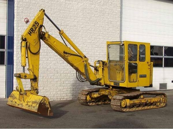

ZDRAVIM VSECHNYOD "lopat" -POTŘEBOVAL BYCH POMOCT VYŘEŠIT PROBLEM S MINIBAGREM STARŠIHO DATA VYROBY PŘESNE 1987 KTERY AŽ DO TED JEL BEZ PROBLEMU. JE OSAZEN MOTOREM MITSCHUBISCHI 3 VALCE.TJ JEDINE CO VIM.ODEŠLA MU NYNI VODNI PUMPA A NEVIM KDE SEHNAT JINOU.NOVOU,BO ČIM LZE NAHRADIT VLASTNE ANI NEVIM JAK TEN MOTOR IDENTIFIKOVAT JE NAMONTOVAN VE STRJI SCHAEFF HR2 R.V. 1987 1500KG V.Č.354/0363 DOKAŽE MI NEKDO POMOCT? DIKY

Zdravim,
měl jsem ten samý problém. Na palivovém čerpadle je označení L3E nebo jiné, což je označení motoru. Osobně jsem vodní pumpu pořídil na adrese: http://www.mingau.cz/kontakty.aspx
Snad to brzy vyřešíte.
týša
