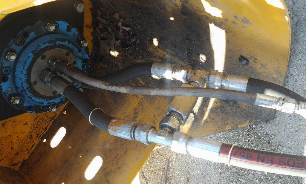

Ahoj,
dumám nad připojením jednoho zařízení na naše kolový rypadlo. Potřeboval bych poradit, pokud je tu někdo, kdo trochu rozumí hydraulice.
Zařízení bylo původně na Komatsu PW 180, kde provozní tlak je 380bar s průtokem 308 ltr/min. Jestli se při používání tohoto zařízení nějak na řídící jednotce přenastavily tlaky a průtok, to nevím...
Náš bagr má tlak 350bar a 2x180litr/min průtok.
V návodu u přídavného zařízení je pro hydromotor předepsáno 210 bar a 100 l/min.
Přikládám fotku hydromotoru zařízení, jak jsou zapojeny hadice. Ta slabá je mi jasná, že je lekáž zpět do nádrže, kde nesmí být tlak. Silnější hadice jsou tlakové. Ale k čemu je ten ventil jako bypass ? Je na něm napsán výrobce MHA , typ RV , tlak PN500 bar . Co jsem našel, tak je to tento zpětný ventil http://www.fagusaz.cz/obchod/mha_zpetny_ventil_rv_dn12_g12_1a . K čemu tam přesně slouží ?
Jde mi hlavně o to, že na stroji jsou vyšší tlaky a průtoky, než na zařízení, což je samozřejmě špatně. Průtok je mi jasný, že se omezí škrtícím ventilem, ale jak zredukovat tlak ? Není tam k tomu právě ten bypass , když to měli dřív na tom Komatsu ?
Než s tím půjdu do hydrauliky, tak jsem právě chtěl tak nějak vymyslet řešení. Budu rád za každou radu.
Díky
Tomáš

Řešil jsem podobnou věc, správně je že lekáž nesmí mít žádný tlak, ten zpětný ventil je tam jednak pro odlehčení doběhu, aby hydromotor nedostal ráz při zastavení průtoku, takže v praxi by mělo nářadí po zastavení hydraulického okruhu volně doběhnout a také by mělo jít spustit jen jedním směrem, takže pokud pustíš tlak z druhé strany, projde přes zpětný ventil a nářadí se neroztočí.

takže škrcení se nepoužívá na snížení průtoku leda máš pár rezervních čerpadel.tlak nastavíš na ARV sekce a průtok dáš otáčkamahappy
