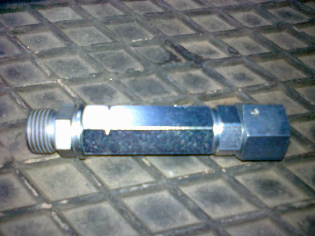

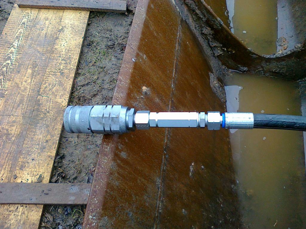

Vidím, že řešíte podobný problém jako já na 308 D,to přepínání tlačítka na ovládání dvou okruhů je sice řešení,ale dlouho vás to nebude bavit.Já mám dva okruhy pro připojení(malý a velký),malý je dobrý pro svahovku,ale musím přepínat mezi svahováním a otáčením ramene,tak jsem vyměnil rychlospojky za větší,přetočil ovladač na pravém joystiku(protože byl namontován pro ovládání kladiva,nůžek-pohyby dopředu,dozadu),přehodil páku na rozvaděči pro dvoucestný ovládání.Teď je ovládání pohodlný(levý palec-otoč ramene,pravý palec svahovka),ale nastal problém citlivosti naklápění,protože velký okruh má větší průtok oleje(svahovka doslova lítá ze strany na stranu a není možné plynulé naklápění.Proto jsem dnes vyráběl regulátor průtoku oleje,který zitra budu zkoušet.Originál svahovky od Catru tyto regulátory maji.Napište jakou máte, nebo nemáte citlivost naklápění u svých mašin.

Regulátor průtoku (škrtící ventil) se dá za pár korun koupit, pro ty spořivé je tu jednoduchá varianta: jeden z holendrů na svahovce zakápnout mosazí a provrtat malou dírku, která bude zpomalovat průtok. Průměr dírky pak postupně zvětšovat, až bude rychlost optimální.

01. marec 2012 20:27:31

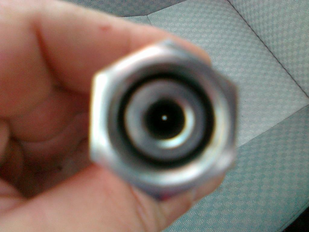

Dneska jsem ho namontoval a paráda hotová citovka,ale jak tu uvádíte zakápnutí, toho jsem se bál,tak jsem da dohromady pár šroubení a dovnitř,jsem našrouboval upravenou záslepku a provrtal 1.15 mm dirku.
