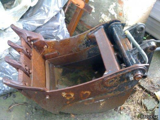

Taky jsem už nad tim premýšlel, ale nakonec jsem se rozhodl ne! duvodem jsou další vule, čepy ktere se jednou vymačkaji, a o věčném připojování o odpojování hadic na klapačku ani nemluvím... vyhody ktere to nabízi zatím nevyužiju!
Spíše bych využil lžíci s klapačkou do podkopu? nevíte o tom nekdo neco??? 80cm šíře a oteírací přední část se zuby

http://bagry.cz/cze/forum/pridavn...zeni_a_prislusenstvi/lzice_celistova
jednou to tu bylo a cena cca 60.000,- ale výrobce už nevím

29. december 2009 16:37:31
29. december 2009 16:45:55
Tahle lžíce-drapák to musí být nádhera,využití je asi že nasadíš a snad už nesundáš.Jednou byla na bazoši skoro nová za 15tis a hned byla fuč.Výrobců je asi už víc,jen to bude asi okolo těch 60tis.
