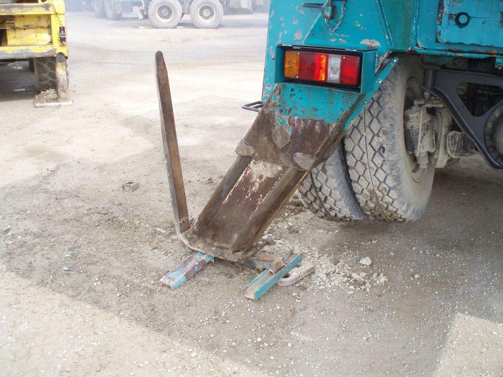

Zdavím pánové... nevíta jak rozumně vyřešit nerovnost vidlí? nějak se mi podařilo jednu trošku přihnout.... sad ted nevím co je lepší,jestli přihnout i tu druhou, nebo ...................? nevím, Natáhnout zpět asi nepude.-...

Jedině nahřát autogenem a narovnat.Ale poruší se tim struktura materiálu a vidle může po čase prasknout.Neriskoval bych to a koupil novou.

Ahoj Chose.Taky se povedlo. Hlavně je nenahřivej!!! Ja je rovnal na lisu a super!!

Ahojky ted nevim jak přesně ale rovnaly sme je v bivale firmě s druhym bagrem dobře zapřit a šlo to krásně. Jak kluci řikají hlavně nenahřívat

Ja som mal dost ohnutu jednu vidlu na Holandanovi a vyrovnali sme ju, používam ich dosť často a zatial bez problémov. Skusali sme ju vyrovnat petkou UDSky ale to nemalo skoro žiadny učinok, tak sme dali aj petku a aj som holandanom tlacil na druhu stranu tej vidlya povedlo sa happy

ono to není nějak moc, rozdíl cca 8 cm. zkusím to nejak narovnat za studena teda... jsem zvedav jestli to neprdne. happy

Neprdne neboj. Ja doporučuji ze sve zkušenosti ten lis

lis by bol najidealnejsi, ale kedze sme nemali taku moznost tak sme to zorbili po svojom, bolo to ohnute na tej kratšej časti tej vidly, robili sme to ako som spominal a bez problemov. samotna petka tomu nestacila, byli sme kladivom po tej dlchšej čati tak to pomahalo nakoniec som to poltačil varechou a urobil sa požadovany efekt.

Já měl taky trochu ohlou,ale nerovnal jsem.Přivařil jsem na doraz roxor,aby se srovnala výška při nabírání palety.Nevím jestli to popisuji dobře.Nevím jak ji máš ohlou.Já měl jednu výše a jednu níže.U té co byla níže jsem k dorazu navařil roxor a mám to OK.

Takže hlásím uspěch happy podařilo se mi to narovnat. Vidli sem dal do lopaty podkopu a přihnul. Tak uvidím, jak dlouho to vydrží .
