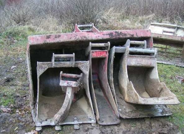

Jaká je podle vás reálná nejmenší šířka lžíce a tedy i výkopu (myšleno při použití na rypadle hmotnostní kategorie 7-8 tun). Setkávám se s tím, že lidé požadují často u přípojek co nejužší výkop aby ušetřili. Chci teď nějakou úzkou lžíci pořídit tak ať neudělám chybu. Třeba aby šel materiál z moc úzké lžíce vůbec vyklápět. A ještě jeden dotaz měla by být takováhle lžíce spíš se zuby nebo jen s rovným břitem?

Myslím si,že když mám čepy dlouhé 30cm,tak si asi nebudu pořizovat 20cm širokou lžíci.I když bych do 70cm mohl dělat třeba s patnáctkou.Než začnu rýt s tím širokým do země.Mohu se mýlit.

Ta úzká lžíce se dá udělat dost dlouhá – i víc než 70 cm, takže čepy vůbec do výkopu nezasáhnou.Ale taková 15 cm široká rýha hluboká 1 m by se asi i dost špatně zahrnovala, aby materiál nezůstal moc nakypřený.

Najužšiu mám 30-ku/kábly*/malá hlbka ,vodu menej ako 60cm nekop-nedá sa montovat a kanál 80cm min. Na kratučké trasy možno,ale po stavbách taká lyžica sa moc neuplatní .N a malé rýhy použivam najviac 40-tku.

no co tím ušetří jak budu kopat napřiklad 20.kou oproti 30.ce uzká dira nejde hutnit a nic vní nejde udělat a šiřka vykopu přece nemá vlin na rychlost vykopu ja osobně bych pod 30cm vešel a na připoky je idealní břit nemuže se stát že zubem něco poškodím a nemusím hladit dno vykopu

ja mam 30 40 60 70 90 a hodne lidi chce takovy vykop i pripojku, aby si tam mohli k tomu a natahnout jak se jim chce apod. Ale kazdy chce neco jineho. Jiny kraj jiny mrav, i kdyz najdou se "blci" co se ptaj zda by slo misto 90tky kopat svahovkou mega pripojku big-smile

Ahoj,já mám jednu lžíci 20 a dělal jsem s ní jen jednou,úplně stačí nejmenší 30 cm.zatím zdar

Já už také dodával takto úzkou lžíci o délce 80 cm. Po čase jsem s tou firmou mluvil a mimochodem mi řekl, že tu lžíci použili jen jednou, protože je pak poroblém zahrnování a hutnění.
