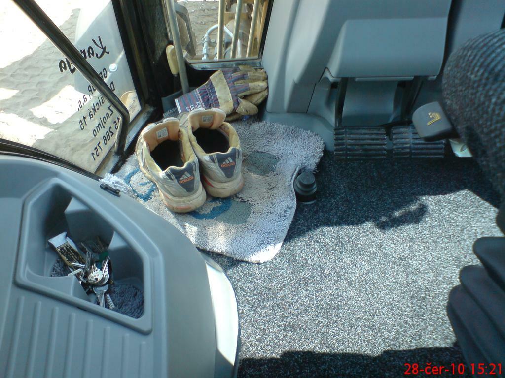

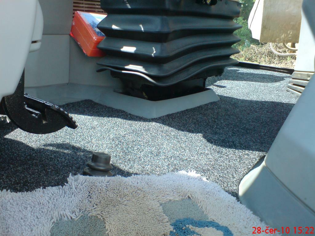

já bych se bez te klimy taky obešel ale jednou mám bagr kde ji mám tak pátrám proč nechladila, nejde mi ani o to horko ale spíš o to že se tam snažím udržet pořádek jenže když kolem tebe létají tatry po poli a otevřeš tak vypadáš jak kdybys fáral v dole, to samé ten vnitřek kabiny. Jinak měl jsem tam po 3 letech bez plnění o 100g víc než má být a žádný ventil to neodfoukl, kluci v servisu kroutili hlavama kdo to tak natlačil. Další věc je ta že medium se platí podle gramáže tak proč bych se tam snažil nacpat co nejvíc aby se to někam vyfouklo když se můžu zeptat kolik tam má být ne?
19. júl 2010 19:19:25
Ja se snad ani radeji vyjadřovat nebudu. Nemá to smysl. Napíšu snad jedno Ti kteří řikají že se bez klimy obejdou at si to říkají ja v byvalém bagru klimu neměl a jak tady píše někdo skrz pořádek to je strašny neda se to udržet, ač sem skoro furt foukal kabinu vzduchem. To že píšete že se to bez té klimy dá vydržet to je sice v určitém ohledu pravda, ale kdo jí neskusil tak nevíííí. V byvalém bagru když v letě sem měl v pařákach bagrovat měl sem všechno otevřeny co se dalo a když nedej bože fouk vytr tak veškery teplo co šlo z hadic a rozvaděče pod kabinou nahoru tak to byl fakt hnus, a do toho jak píšete prolitl kokot s tatrou no tak to bylo žrádlo.Dnes mam bagr ktery má klimatizaci a mužu jen doporučit určitě to za tu cenu stojí obětovat a nechat si jí tam namontovat. Je to parada zadekluju se zapnu na druhej stupen a krásně to ochladí tělo, a ten pořadek v kabině ani nemluvim krásně čisto. Jestly znate ty upatlany páky jak se vam potěj ruky a do toho ten prach pak se podíate na ruce a mate je jak vix no fujjjjjjjjjjjjjjjjjjjjjjjjjjjj.............. Ted ? krasně vše čistý a když náhodou jede o kolo nějaky ten tatrovááákk necham ho at si prášíí projede kolem , počkam až prach zmizne a pak teprve lezu ven, ale to máte vydět jak peláším když kolikrát zapomenu zavřit za sebou. Jinak přikládam fotooo kabyny. Co se tyče toho doplnovaní a množství, tak to tady psát nebudu páč to nevim. A klimu do baráku sem pane Machu za 3 600 vživotě neviděl Nebo že by u vás bylo tak levno ?
19. júl 2010 19:20:04
A ešče jedna
