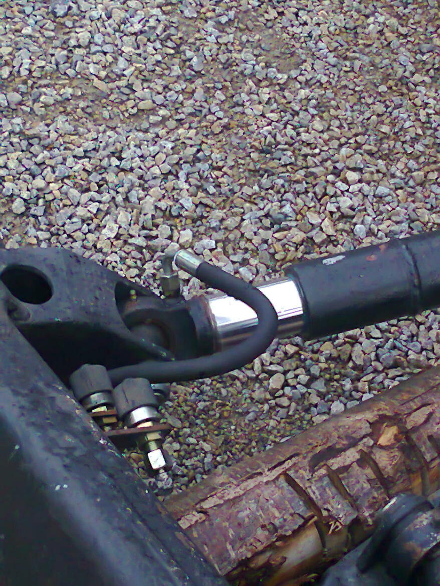

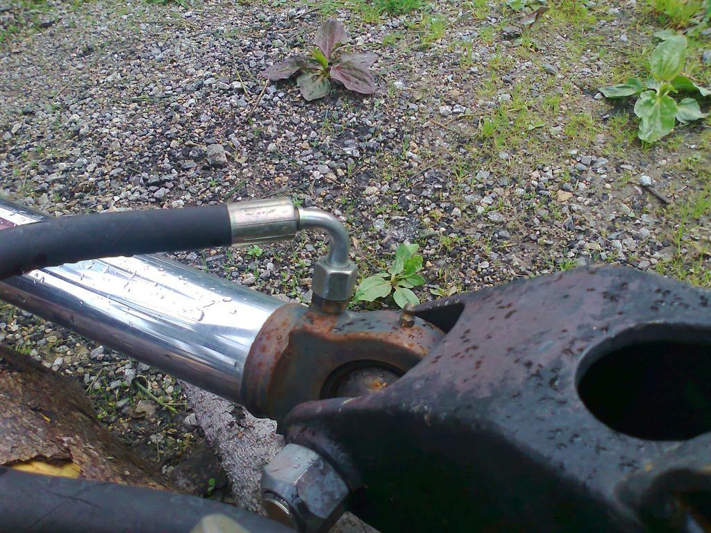

Už ste se setkali s takovýmto přívodem hydraulického oleje do pístnice?

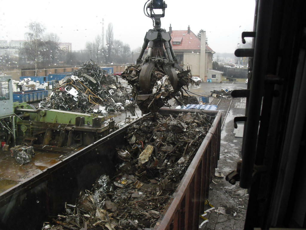

Ano FUCHS I OKáčko mají takto řešené přívody do pístnic,které ovládají zuby drapáku....jde tam přívod i zpátečka a pístní tyč je kvůli tomu navrtaná....měli jsme jedno období,kdy nám jeden nejmenovaný výrobce dodával tyto válce nekvalitní a ty se buďto v tom vrtání roztrhly a nebo začaly propouštět vevnitř přes manžety a to byla pak hrůza,prtože drapák pak nejde ani otevřít ani zavřít...rekord byl,že nová!!! pístnice vydržela 4hod!!! s pozdravem

je to použito i na vzv Jungheinrich, které mají vpředu duplex, ta dvoumetrová pístnice to tak má. A na vzv Yale je takto skrz pístnici prohnán přídavný okruh.
