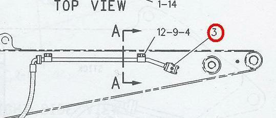

Zdravím všechny, potřeboval bych poradit ohledně hydraulických ventilů (kohotů) co jsou na konci ramene pro přídavné zařízení.
Jedná se mi o stroje Catrerpillar váhová kategorie 20 tun a víc...
Věc: tyto ventily (zavírání čtyřhranem) se po čase opotřebují a porpouštějí a pak když člověk chce vyměnit nářadí tak je celej zlitej od hydrauliky...
A tak jsem slyšel, že se tyto vetily někde repasují nebo něco podobného..
Poprosil bych jestli někdo nevíte kde a kdo toto dělá, protože jeden nový ventil od Catrů stojí cca 10.000,- Kč což je docela přeháňka.
Děkuji za odpověď

Děkuji za odkaz, potřeboval bych zůstat alespoň v originálním uchycení ventilu.
Tímto nastavováním neoriginálních dílů jsme již prošli - to je nastavovování spojů (jiné rozměry šroubení a přírub) svařování mezikusů a jiných úchytů samotného ventilu - následná netěsnost spojů a pod....
Máme to tak na třech strojích a hrůza a ve finále ty kohouty zase nedrží.
Ale na těch originálech by stačilo je přetěsnit a jede to dál.....
