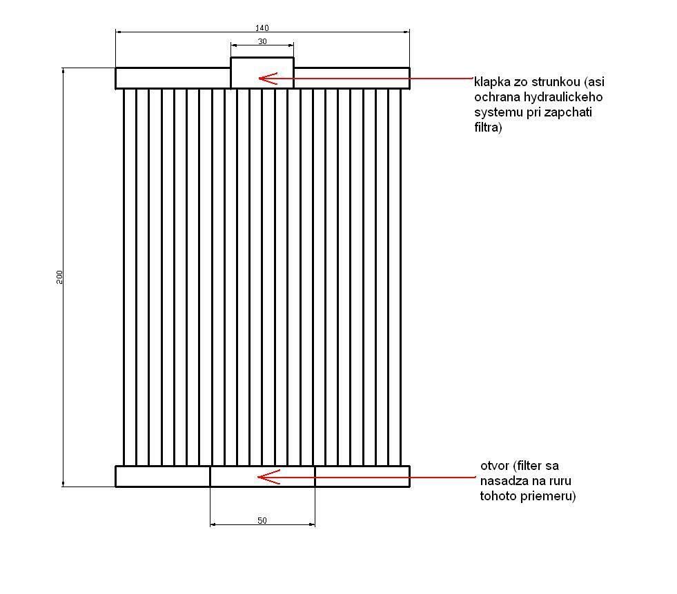

....zdravím, já jen k tomu, jestli filtr bez by-passu. Pokud je originál řešení filtr s by-passem, tak by tam ten by-pass měl být - když totiž budete mít příliš studený (hustý) olej nebo ucpaný filtr, tak vám ten olej sice půjde by-passem nefiltrovaný dál do vedení, ale systém bude jako celek funkční - nebude hrozit zadření komponentů z dlůvodu nedostatku oleje jako u varianty bez by-passu. Pokud nemůžete sehnat originál filtr s by-passem, tak se dá by-pass případně dodělat pomocí1-cestného ventilu - záleží na tom, kde je ten filtr umístěný. Každopádně byste měl znát alepsoň originálem požadovanou efektivnost filtrace a ten neoriginál potom vybírat podle toho. Hodně zdaru.
Peters .
Členem od: 17. 02. 2011
Příspěvků: 56
23. február 2011 09:41:31

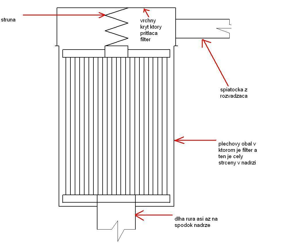

Diky konecne nieco rozumne k teme. Ten filter je osadeny v olejovej nadrzi uplne na vrchu, kde je ulozeny v takej velkej rure priemeru cca. 150mm a zo spodu nasadeny na rure 50mm a z vrchu hu pritlaca strunka, olej je privadzany od vrchu zo spiatociek rozvadzacov.
Peters .
Příspěvků: 56
23. február 2011 10:20:23
takto nejako vyzera ten filter z tou rurou v olejovej nadrzi

A jak je to u moderních mašin? Patronový filtr jako olejový u motorů, s integrovaným obtokovým ventilem proti přetlaku? Třeba by šlo koupit tu kostku se závitem, hadicema k tomu přivést olej a bylo by to současné řešení. A čas od času patronu odšroubovat, zahodit, našroubovat novou ( cenu ale raději ani nehádám...)

Luděk Hurych, ved presne tak nejako som rozmyslal ze to spravim, ale akosi nikto nevie poradit aky by sa tam hodil, kde by sa to najrozumnejsie namontovalo a podobne... Inak pre tych co si myslia ze chcem usetrit kazdy cent na filtry a preto zhanam tu na fore a kadetade po firmach a nie priamo u vyrobcu tak Vam napisem spravu ze priamo EUROMACH vyrobca nic take nevie dodat k tomu stroju... Zatial mi nieco podobne ale nie presne rovnake nasli v hydrome a hansaflexe... uvidim ci sa mi to podari zohnat, lebo bez toho bypassu to neni dobre riesenie. Keby niekto ale vedel ci a aky sa da domontovat na srobovanie filter tak by som mu pekne podakoval.... Diky
