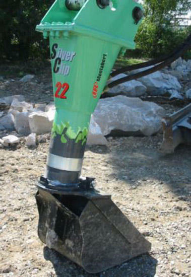

můžeme nabídnout značku Montabert, konkrétně typ SC36, kontakt 602 500 868
